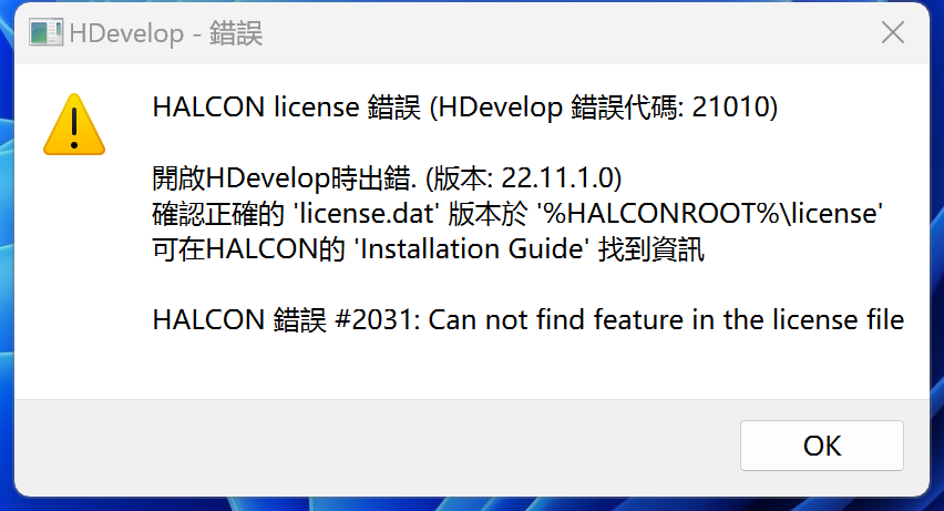

报错信息:
报错信息
报错信息

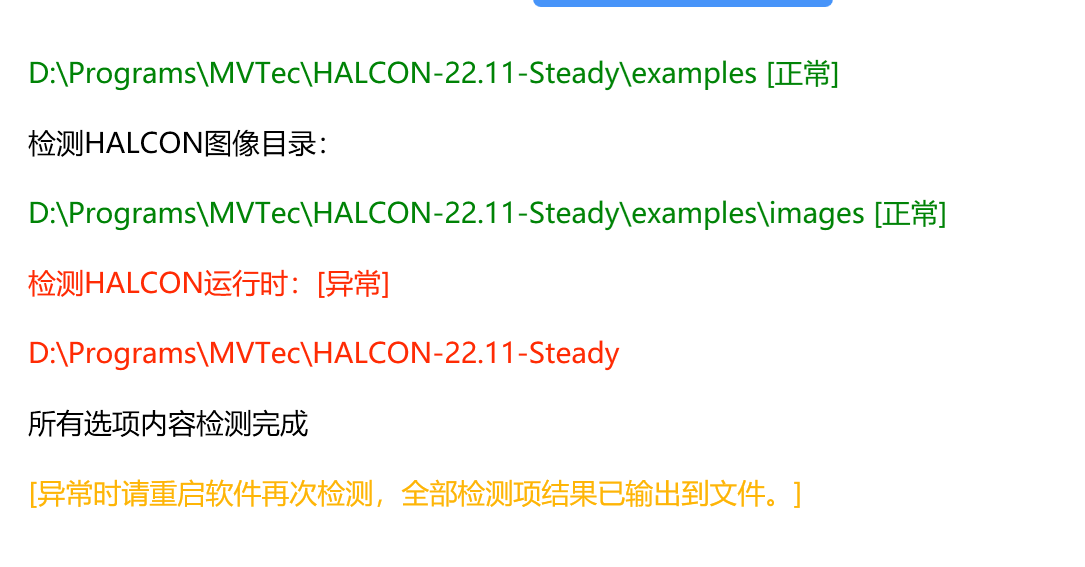

版本切换工具提示信息:
版本控制提示
版本控制提示

只安装了这一个版本的软件,现在遇到这个问题,请问下如何解决,谢谢!
Criss 发表于 2023-6-15 13:59:16 | 显示全部楼层
你这提示可能是授权文件不完整,或者里面没有签名内容,请在本站下载最新授权按照提示进行放置试试。
至于切换助手提示问题,请点击设置,修复运行时试试。

谢谢,您提供的方法可以!
1.重新下载最新的授权文件可以使用!
2.运行时修复可解决版本切换工具异常问题!
