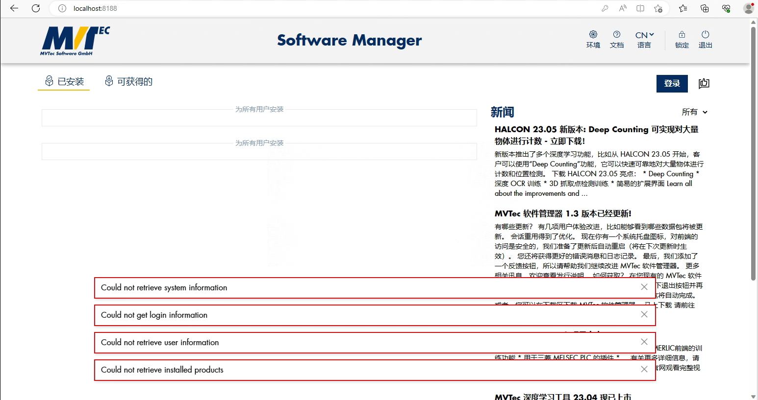

halcon23.05下载后双击som.exe,弹出网页显示如图,,这怎么处理?

就是需要在这个界面安装的
Criss 发表于 2023-6-27 14:03:34 | 显示全部楼层
之前我遇到过一个坛友的电脑也是这样的,SOM在这个浏览器上无法写入Cookies(一写后刷新就被清理了),换了浏览器以及尝试各种办法都不可以。
后来采取的是手动安装,具体参考手动部分https://www.51halcon.com/forum.php?mod=viewthread&tid=4728

非常感谢!我的电脑也是同样的情况,没办法使用SOM自动安装,正在尝试手动方法,帮大忙了
