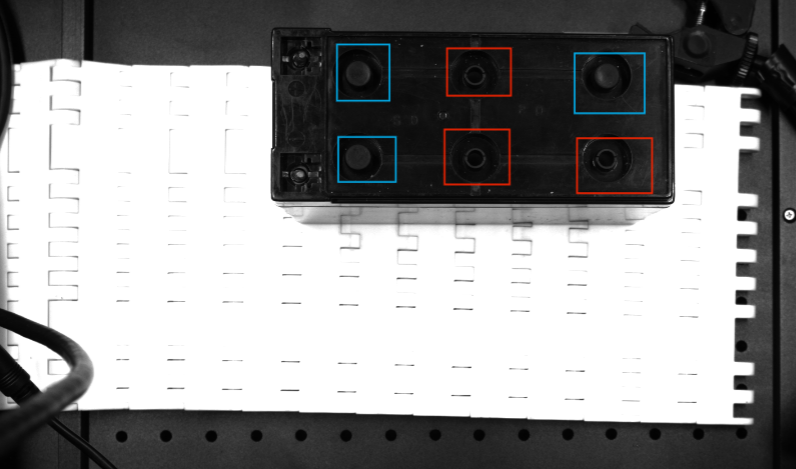

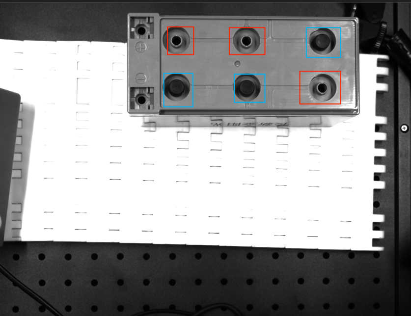

如题,图中红色框为缺帽,蓝色为正常,求把缺帽部分识别并提取!求个思路

 楼主| Miao_h 发表于 2023-7-14 15:03:01 | 显示全部楼层
使用基于形状的模板匹配容易受到干扰
 楼主| Miao_h 发表于 2023-7-14 15:04:15 | 显示全部楼层
顶顶顶UpUpUp
去0564 发表于 2023-7-14 15:05:04 | 显示全部楼层
传统图像处理可以通过设置阈值 检测黑色区域的面积来判断,看你的图片 缺帽情况下黑色区域面积明显小于正常的情况
 楼主| Miao_h 发表于 2023-7-14 15:32:05 | 显示全部楼层
传统图像处理可以通过设置阈值 检测黑色区域的面积来判断,看你的图片 缺帽情况下黑色区域面积明显小于正常 ...
谢谢你的回复,我测试单纯的使用阈值好像对黑色的电池效果不佳,并不能很好的提取出目标区域,可能是我的水平不足
老老常 发表于 2023-7-14 15:32:18 | 显示全部楼层
先定位产品位置,根据产品大小确定产品类型(我看有两种产品),然后找特征区域中心的小圆(无黑帽的有一个明显的小圆),找到小圆就认为是NG的
 楼主| Miao_h 发表于 2023-7-14 15:36:00 | 显示全部楼层
谢谢你的回复,可以麻烦你详细介绍一下怎么找特征区域的思路谢谢
Ggg3434 发表于 2023-7-14 15:48:00 | 显示全部楼层
缺失的 和正常区别很大   用正常的二值法很容易区别出来吧    直接找黑色面积 然后Select_shape  加个判断应该就能找出来吧
Ggg3434 发表于 2023-7-14 15:50:07 | 显示全部楼层
黑色电池的话你可以尝试从正上方拍照试试看看,感觉应该有其他区别
 楼主| Miao_h 发表于 2023-7-14 16:02:57 | 显示全部楼层
你说的有道理,从正上方拍的话会拍到电池内的电极,造成孔里变亮我也很苦恼
