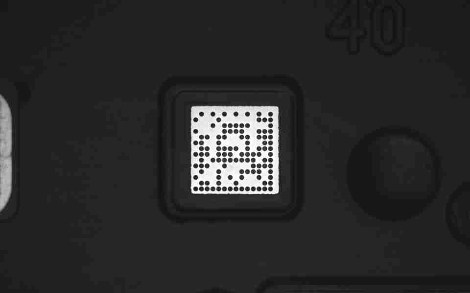

附件二维码识别率只有45%,大佬们帮忙看下识别率可否提高到100%

除了预处理增强图像,我再提出一个可能的方向,有关于DM码的构图原理的,猜测是打印二维码的时候二维码最外边沿留白不够,导致的识别率低,我用halcon13.0处理留白也可以全部识别,留白加预处理预计效果会更好
暗翼小哥 发表于 2023-8-4 09:53:43 | 显示全部楼层

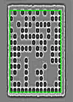

green51 发表于 2023-8-4 11:07:38 | 显示全部楼层
二维码识别,主要是对比度好了就可以很容易识别出来。
处理方法:
图像预处理一下就好了,处理好达到黑白分明就可以。
用到的算子emphasize
处理后效果
处理后效果

green51 发表于 2023-8-4 14:31:17 | 显示全部楼层
  1. emphasize (Image, ImageEmphasize, 7, 7, 2)
  2. highpass_image (ImageEmphasize, Highpass, 11, 11)
加上这两句与处理就好了,其它参考楼上哪位写的一样的

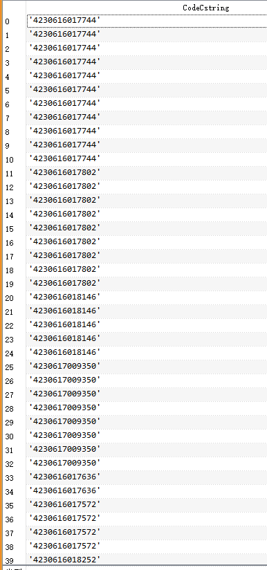

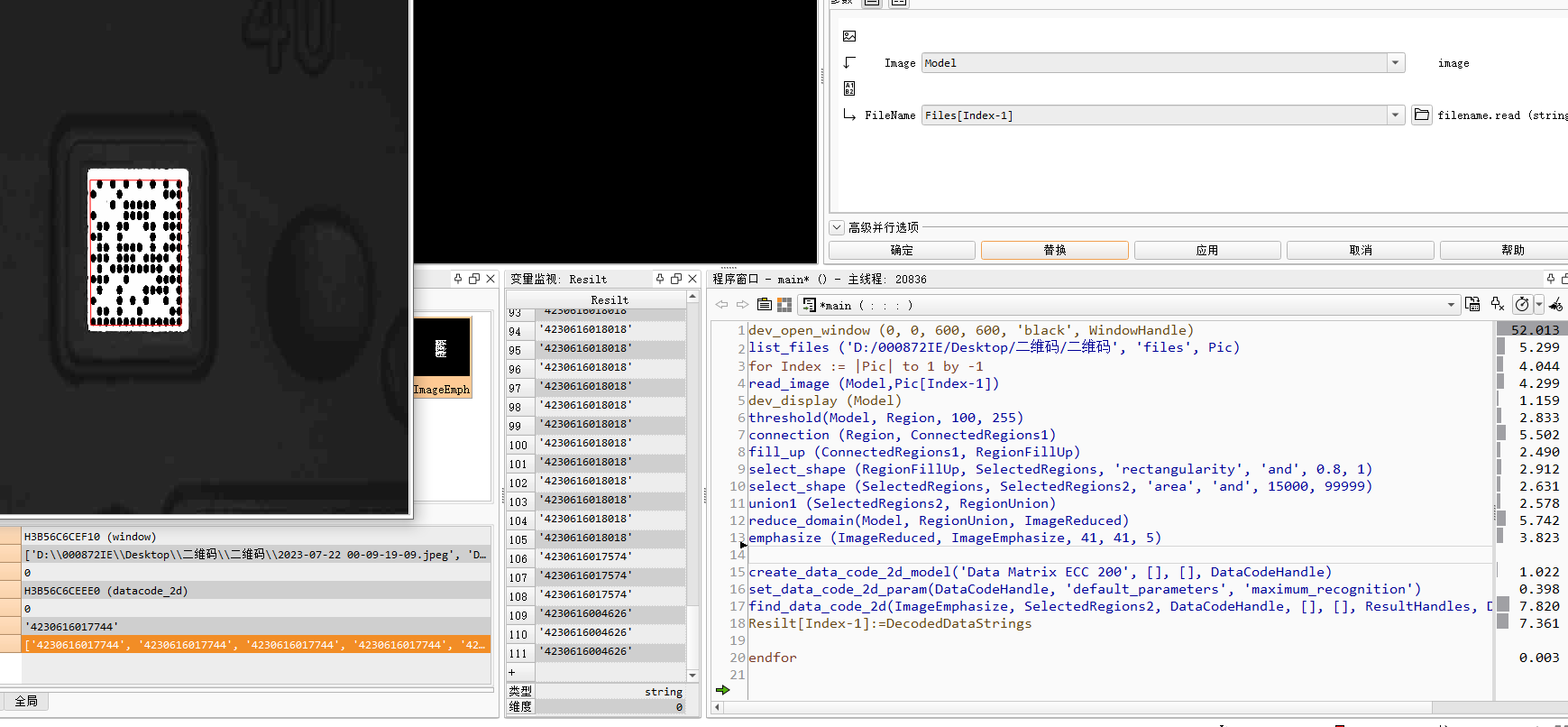

Ggg3434 发表于 2023-8-4 15:22:40 | 显示全部楼层
我这边是可以的
  1. dev_open_window (0, 0, 600, 600, 'black', WindowHandle)
  2. list_files ('D:/000872IE/Desktop/二维码/二维码', 'files', Pic)
  3. for Index := |Pic| to 1 by -1
  4.         read_image (Model,Pic[Index-1])
  5.         dev_display (Model)
  6.         threshold(Model, Region, 100, 255)
  7.         connection (Region, ConnectedRegions1)
  8.         fill_up (ConnectedRegions1, RegionFillUp)
  9.         select_shape (RegionFillUp, SelectedRegions, 'rectangularity', 'and', 0.8, 1)
  10.         select_shape (SelectedRegions, SelectedRegions2, 'area', 'and', 15000, 99999)
  11.         union1 (SelectedRegions2, RegionUnion)
  12.         reduce_domain(Model, RegionUnion, ImageReduced)
  13.         emphasize (ImageReduced, ImageEmphasize, 41, 41, 5)
  14.         create_data_code_2d_model('Data Matrix ECC 200', [], [], DataCodeHandle)
  15.         set_data_code_2d_param(DataCodeHandle, 'default_parameters', 'maximum_recognition')
  16.         find_data_code_2d(ImageEmphasize, SelectedRegions2, DataCodeHandle, [], [], ResultHandles, DecodedDataStrings)
  17.         Resilt[Index-1]:=DecodedDataStrings
  18. endfor
