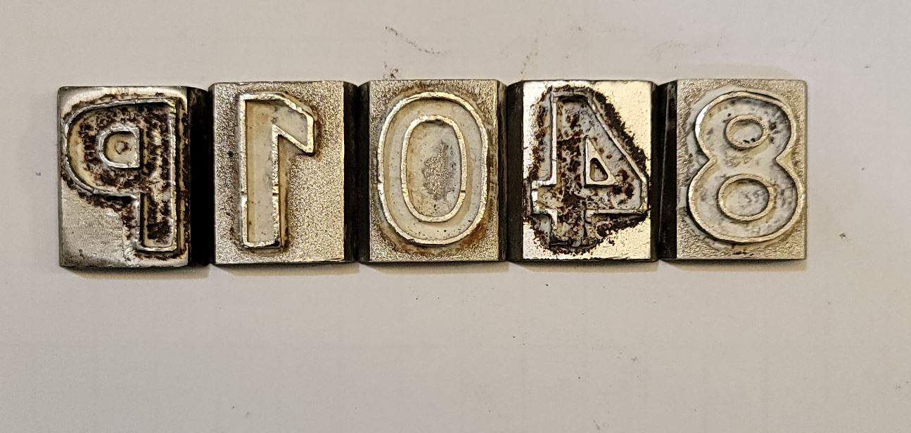

小弟刚刚开始学习Halcon,想请教一下下面的这副图片上的字模能不能识别,注意文字是反的。

那就把反的模型也做了

那就把反的模型也做了
请问具体用什么方法做呢?
去0564 发表于 2023-8-4 16:36:00 | 显示全部楼层
文字都是反对直接一个图片镜像不就正了
 楼主| sakura066 发表于 2023-8-4 20:12:51 | 显示全部楼层
文字都是反对直接一个图片镜像不就正了
这个是知道,关键是怎么样提取文字。我试了几种方法不行
世间纷纷扰扰 发表于 2023-8-7 15:31:19 | 显示全部楼层
halcon里面有ocr助手可以训练
 楼主| sakura066 发表于 2023-8-9 19:53:21 | 显示全部楼层
halcon里面有ocr助手可以训练
谢谢。我试试看!
锦瑟思云 发表于 2023-8-11 22:14:18 | 显示全部楼层
halcon里面有ocr助手可以训练
我之前做过一个字符的神经网络训练模型,识别预测这种应该很简单,有空我测试下
锦瑟思云 发表于 2023-8-11 22:36:51 | 显示全部楼层
