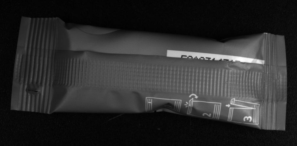

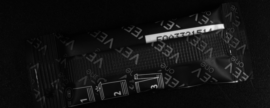

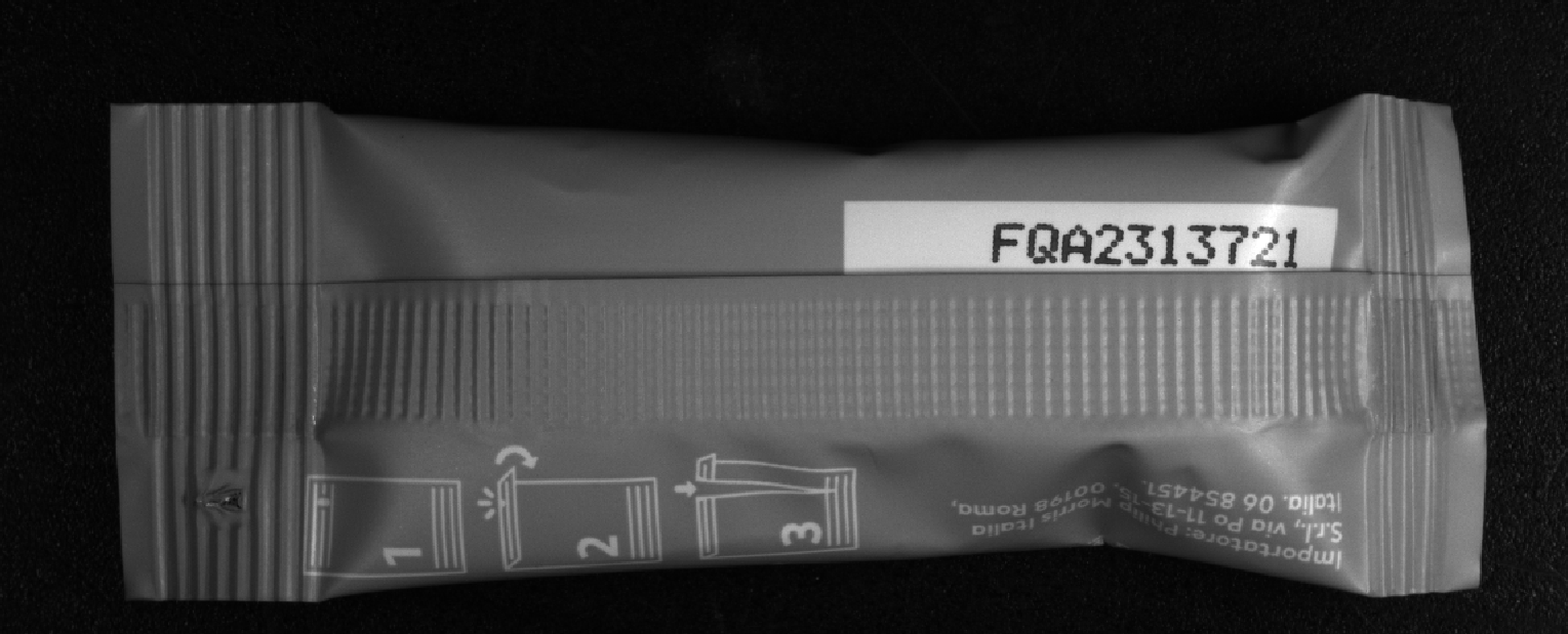

计算出包装袋上面喷码个数
主要3类状态
第一类:喷码未被遮挡或者被遮挡部分不超10% 这个可检测
第二类:喷码被遮挡一半左右(主要这部分能检测出来就行)
第三类:喷码被遮挡70%以上,这个直接就是不良了,可以不作检

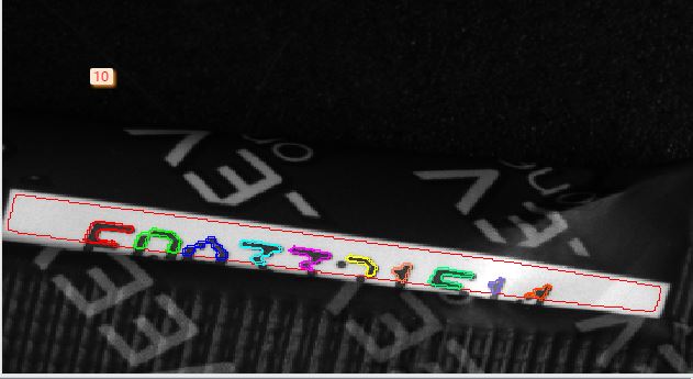

如果不需要字符识别而且标签大小固定不变的话,就容易处理了啊,检测白色区域面积和长宽就可以了啊
 楼主| Barbie 发表于 2023-8-9 08:57:43 | 显示全部楼层
老老常 发表于 2023-8-9 08:22
如果不需要字符识别而且标签大小固定不变的话,就容易处理了啊,检测白色区域面积和长宽就可以了啊 ...
喷码内容会变,就是根据位数防混

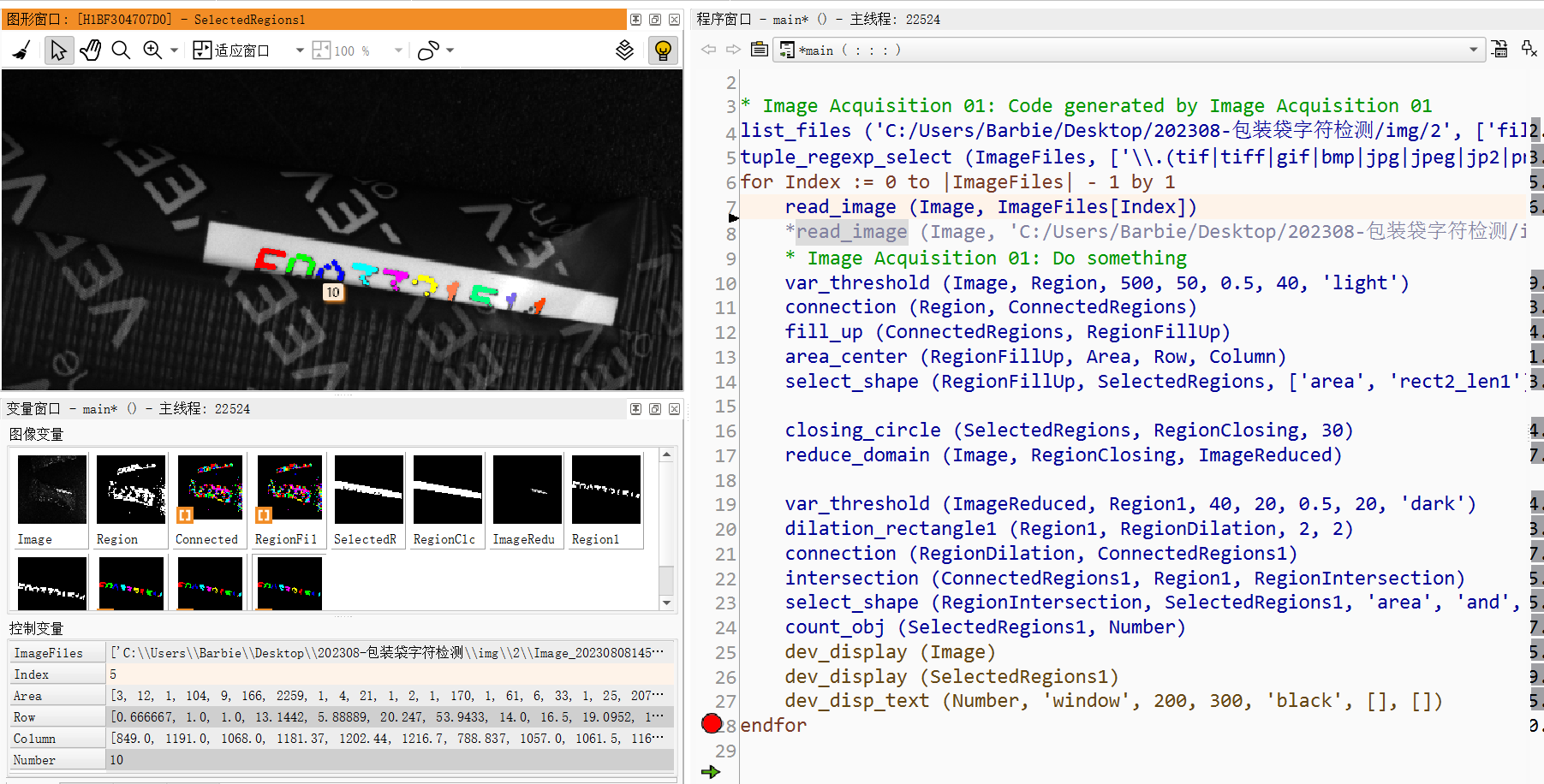

老老常 发表于 2023-8-9 09:23:34 | 显示全部楼层
喷码内容会变,就是根据位数防混
先搜索到白色区域,然后抠图,提出字符,输出字符个数
 楼主| Barbie 发表于 2023-8-9 12:32:01 来自手机 | 显示全部楼层
可以了!
