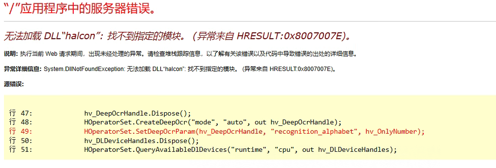

有没有人通过c#的webapi来使用halcon?
我用webapi程序调用halcon代码,网页启动时加载deepocr。在调试过程中没有问题,但是打包发布后,启动遇到以下问题?有没有大神知道怎么解决?
发表于 2023-8-15 00:54:00
提示是没有找到对应的模块,要么环境问题要么就是还有依赖没有加载。
