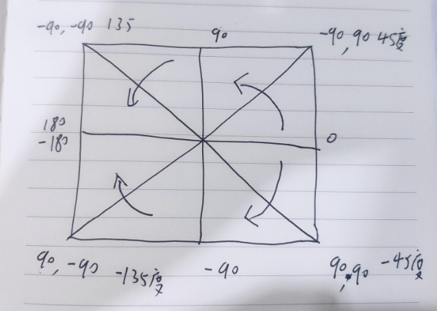

由于我做到的项目需要进行调正矫正,所以需要对角度进行处理,根据我的测试发现一条直线在不同的区域得出来的结果是不一样的,结果见下图
我通过这个结果写了测试代码,直接转成是往左偏了多少度还是右偏了多少度,分享给大家
