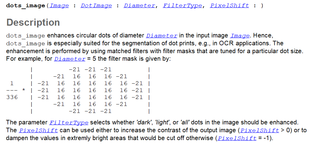

谁能具体说一下dots_image的实现原理,我用matlab编程,想自己实现他
官方说明
官方说明
862737859 发表于 2023-8-16 09:37:05 | 显示全部楼层
虽然看不懂 目测 使用滤波器过滤 滤波器是圆形的 中间16的总和为336 或许3的的时候是4行4列的圆?

dots_image
  1. 增强图像中的圆形点。
  2. dots_image增强了输入图像image中直径为diameter的圆形点。
  3. 因此,dots_image特别适用于点打印的分割,
  4. 例如在OCR应用中。通过使用具有针对特定点大小调整的滤波器掩模的匹配滤波器来执行增强。
  5. 例如,对于直径=5
  6. 参数FilterType选择图像中的“暗”、“亮”或“所有”点是否应增强。
  7. 'all': 全形状,等价于不指定FilterType时的默认圆形点
  8. 'dark': 暗点,用点的灰度值绘制点
  9. 'light': 亮点,用背景的灰度值绘制点,点处为背景色
  10. PixelShift可以用于增加输出图像的对比度(PixelShift>0)也可以用于抑制极亮区域中的值,否则这些值将被截断(PixelShift=-1)。
  11. PixelShift > 0: 表示点图像相对于指定坐标向右和向下偏移PixelShift个像素
  12. PixelShift = 0: 表示点图像与指定坐标重合,不偏移 (默认值)
  13. PixelShift < 0: 表示点图像相对于指定坐标向左和向上偏移PixelShift个像素的绝对值
