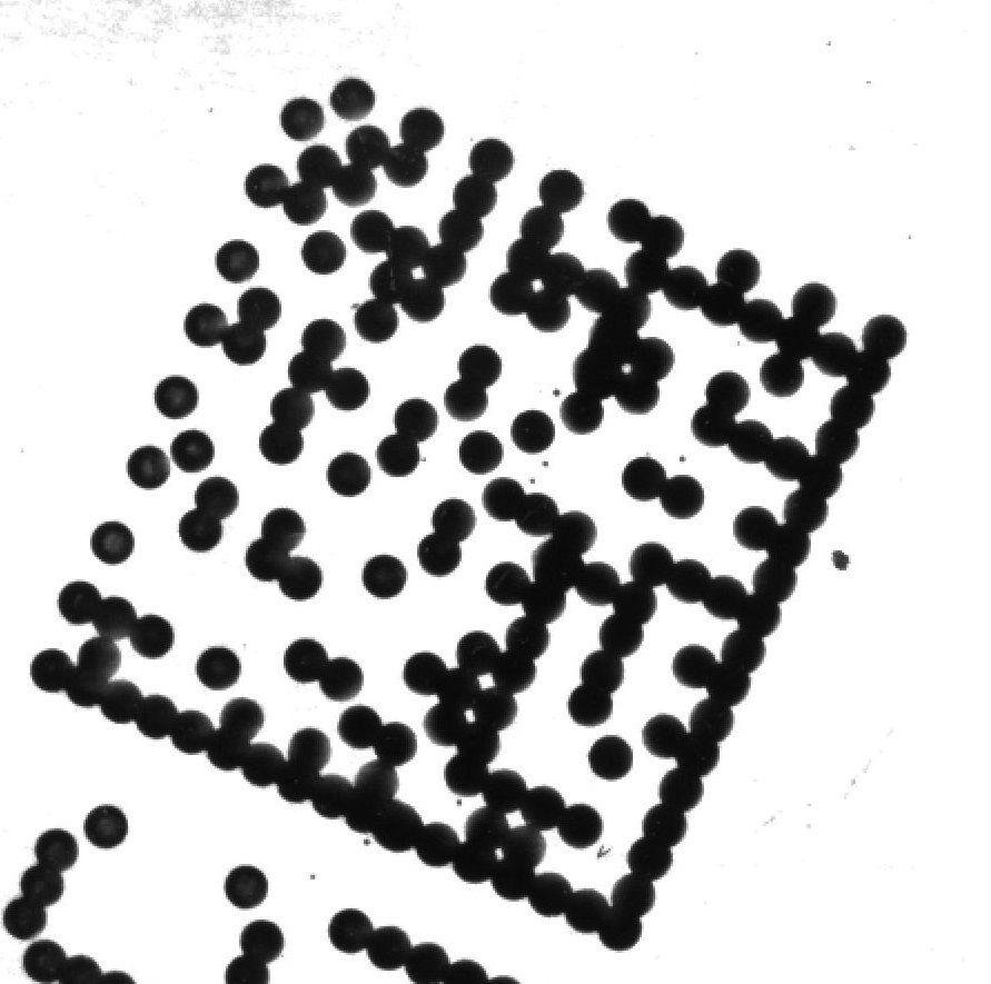

halcon datamatrix 数据解码,报invalid size ,试过各种参数,大神帮忙看看要怎么设置才能读到码。
暗翼小哥 发表于 2023-9-8 09:04:37 | 显示全部楼层
你的二维码有问题,根据编码规则,最外侧的点,就是你图上的右斜上方第一行,应该是一个间隔一个,这个是DM编码规则规定的,所以你用halcon识别不出来
暗翼小哥 发表于 2023-9-8 09:05:43 | 显示全部楼层
我又重新数了一下,你行列数不对,18行17列,确定是你二维码有问题了
 楼主| myhalcon0806 发表于 2023-9-8 20:38:55 | 显示全部楼层
我之前也数了,是18行17列。但是如果矩阵有问题为什么vision pro可以识别出来呢,你可以用这个图片在vision pro 里面试一下,可以解出来码的
