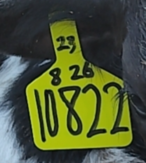

请问,能识别图片里面的数字吗?

刚刚试了下没有全部识别完https://www.paddlepaddle.org.cn/hub/scene/ocr

这种手写的需要训练才会有好的效果

用halcon训练一下,多点图片,效果应该问题不大。做起来也非常简单
