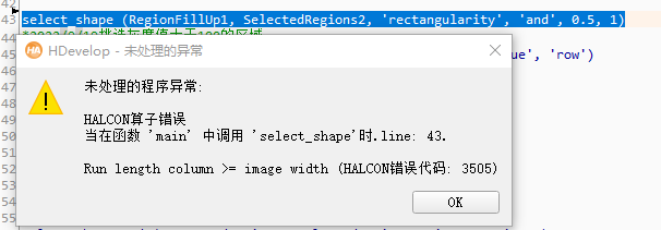

halcon报错3505,请教
chen123 发表于 2023-9-22 10:42:38 | 显示全部楼层 |阅读模式
各位大佬,请问这个报错是什么原因

看样子是代码逻辑问题,填充后的区域然后进行了形状提取,还是直线度(0.0~1.0)。
你应该是求连通域(connection)后再筛选才对。
halcon2016 发表于 2023-9-22 11:19:08 | 显示全部楼层
你这区域都超过图像大小了,区域有问题

auto_threshold (ImageMean, Regions,10)
connection (Regions, ConnectedRegions2)
select_shape (ConnectedRegions2, SelectedRegions2, 'rectangularity', 'and', 0.5, 1)
我这前面有进行连通域的处理
 楼主| chen123 发表于 2023-9-22 11:36:55 | 显示全部楼层
你这区域都超过图像大小了,区域有问题
但是区域实在这张图像的基础上得到的呀
halcon2016 发表于 2023-9-22 15:32:57 | 显示全部楼层
设置一下这个试试set_system('clip_region', 'true')
halcon2016 发表于 2023-9-22 15:34:52 | 显示全部楼层
可以把代码和图片贴出来看看
