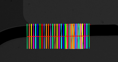

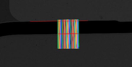

使用抓取直线的算子rake得到两条直线,由于draw_rake时候随意设置的区域长度,因此得到的直线的长度是不一样的。然后使用distance_lr和distance_sl得到的直线的距离最大值最小值,然后改动draw_rake的长度发现直线的这个数据跟之前的有变化,这个是什么原因导致的,或者是不是算子使用不对。
 楼主| d5asdsadsa 发表于 2023-9-25 18:48:15 | 显示全部楼层
distance_lr最大值我可以理解变化,但是最小值不应该不变得么。
老老常 发表于 2023-9-26 08:32:58 | 显示全部楼层
distance_lr(Region : : Row1, Column1, Row2, Column2 : DistanceMin, DistanceMax):计算直线和区域的最大距离和最小距离。
halcon2016 发表于 2023-9-26 09:18:16 | 显示全部楼层
波动都不到一个像素不很正常吗,边缘长度不同拟合出来的直线多少有点不一样啊
