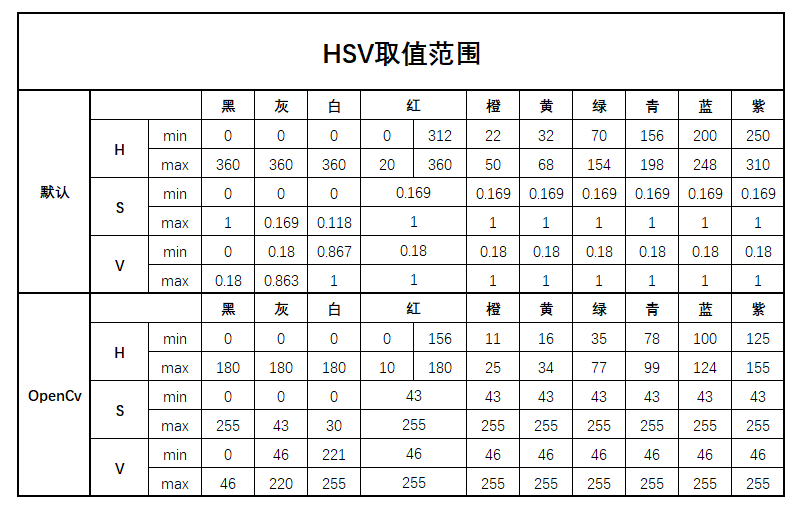

解释:
H:色调,范围是0~180;
S:饱和度,范围是0~255;
V:明度,范围是0~255;
范围:

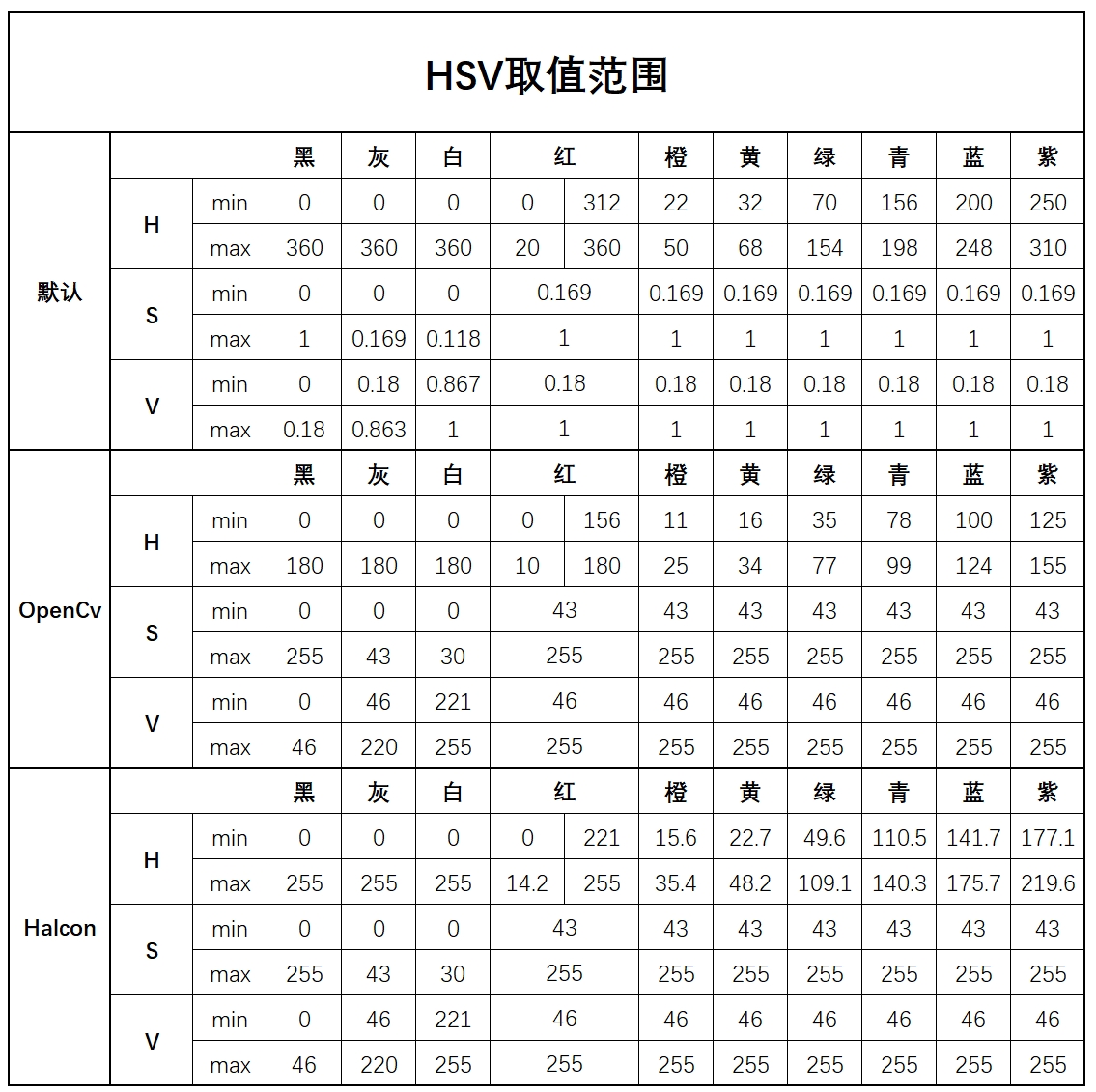

张满满 发表于 2023-10-18 15:02:29 | 显示全部楼层
扩展一下

lebronjames_23 发表于 2024-6-17 14:49:02 | 显示全部楼层
请问halcon中,这些范围的值是通过intensity这个算子计算得到的吗
