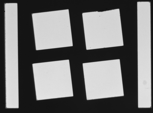

为什么拟合后的一条直线,用get_contour_xld算子得到的是直线的起点和终点坐标,而不是这条直线所有的坐标点,有什么办法可以得到这条直线所有的坐标点呢?
得到的是直线的起点和终点坐标
得到的是直线的起点和终点坐标
测试.hdev
740 Bytes, 下载次数: 1
