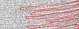

理想识别区域如下图
2
2
各位大佬们遇到这种图片能想到的处理流程是怎样的?该怎么更好的处理?
怎么能加强表面上的对比度能使其分离出来?

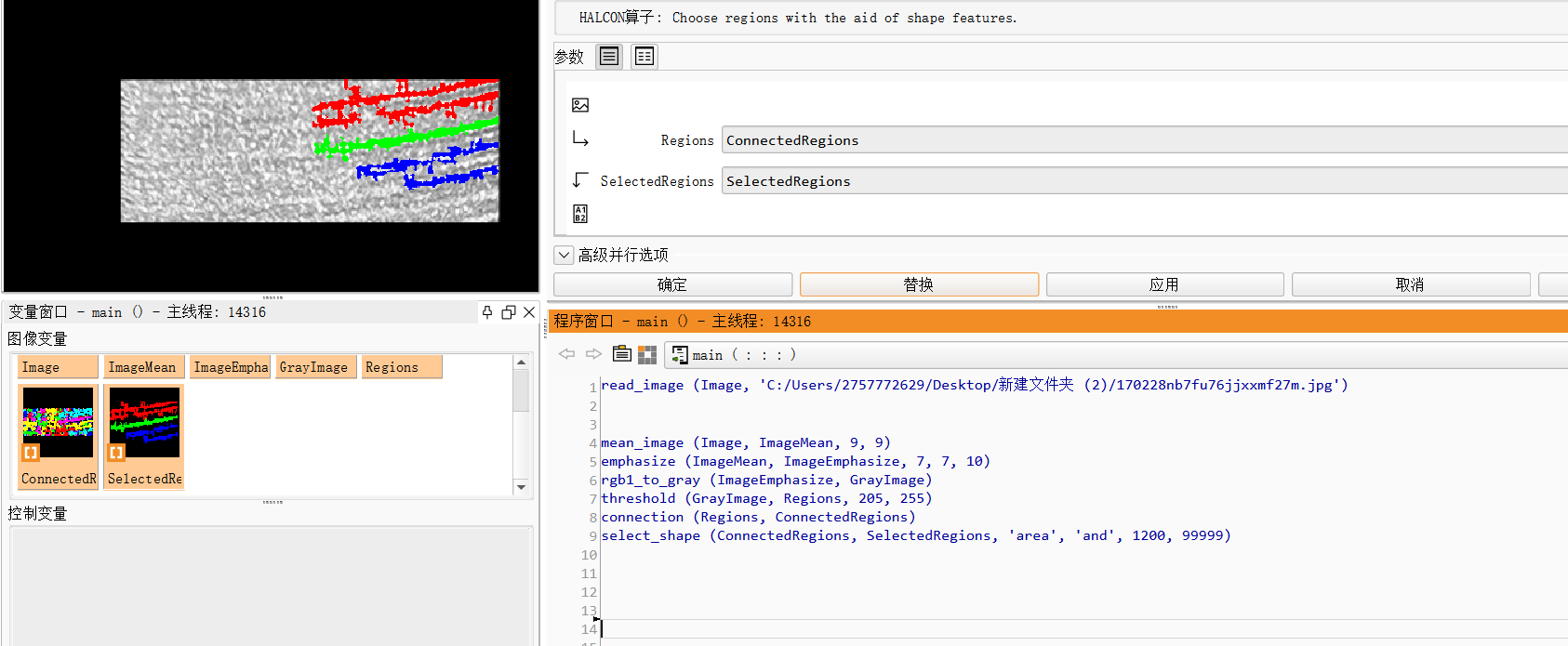

做点一下预处理试试吧,还有高斯滤波

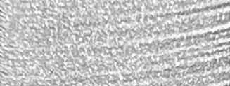

 楼主| 小小菜 发表于 2023-12-6 11:21:47 | 显示全部楼层
zjjdsg 发表于 2023-12-5 16:00
不好搞这玩意太糊了
谢谢   我尝试降低灰度空间   完后增强图像  出来的效果好点
