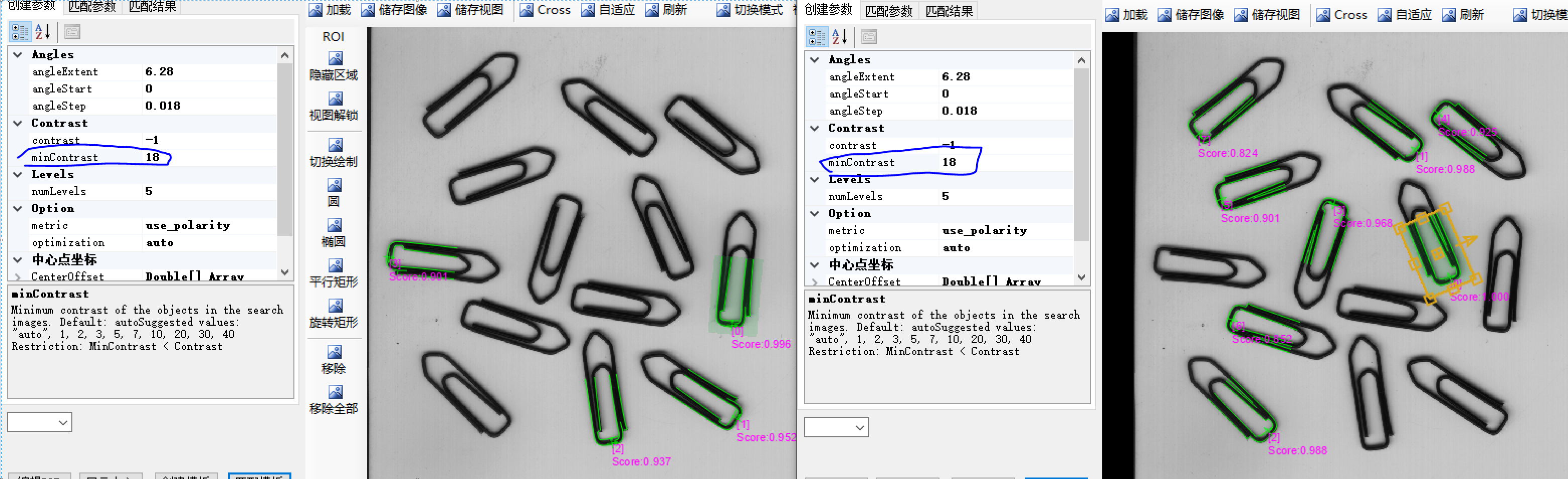

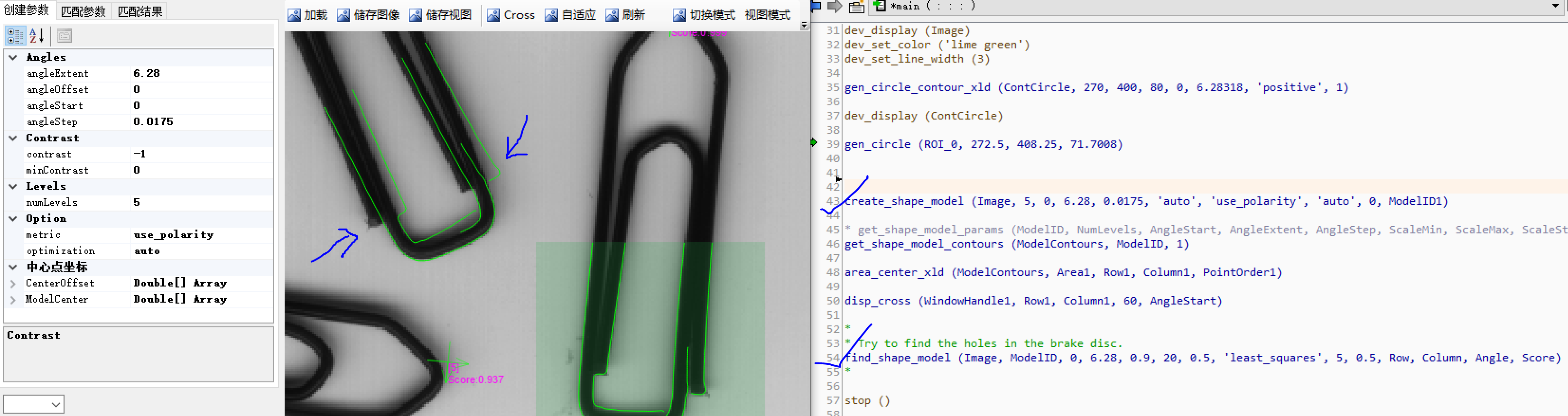

各位大佬,我在使用Halcon自带的回形针图像学习模板匹配时,感觉匹配精度不是很高。
创建出来的模板匹配会错误匹配到镜像的回形针,而且score值也达到0.93。
请问用什么方法可以让镜像的回形针不会被误识别到。还是可以通过调整参数来优化?

模板角度从负数开始,包含所有角度试试看。

尝试修改参数,最终测试达到效果。创建模板的时候,修改miniContrast参数值。最终可以正确识别区分正反方向。
