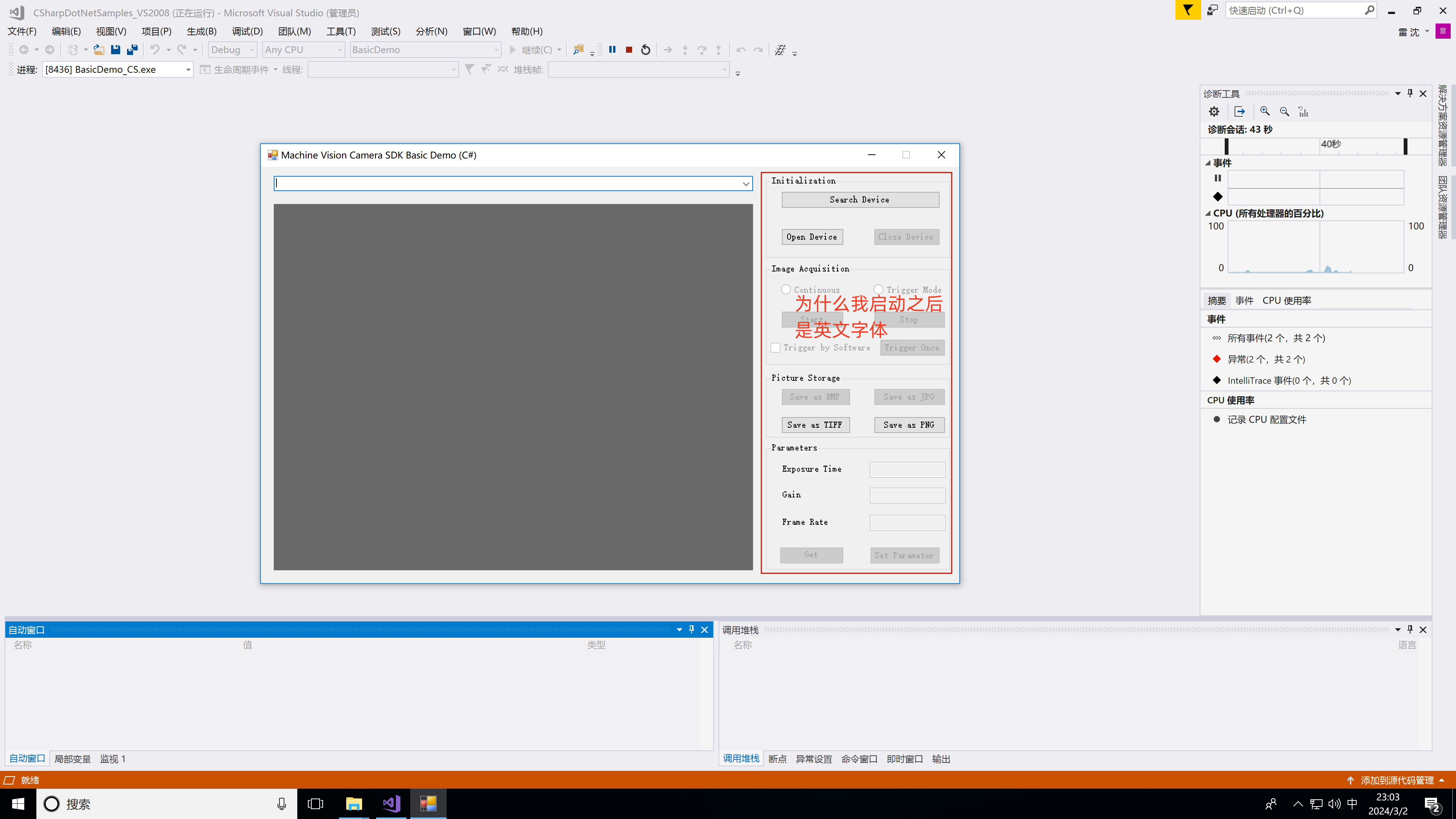

我自己打开海康SDK案例启动之后窗体显示文字是英文,看别人视频中是中文,请问这个是怎么回事?是怎么切换成中文的?

雾里看花 发表于 2024-3-5 08:51:25 | 显示全部楼层
窗口属性那边有个语言设置

 楼主| 13567939144 发表于 2024-3-5 15:56:48 | 显示全部楼层
窗口属性那边有个语言设置
是VS软件的属性窗口吗?
绝地武士 发表于 2024-3-6 14:25:38 | 显示全部楼层
可能是你的系统区域设置和语言不是中文吧?或者工程属性语言是英语。
回复 支持 1 反对 0
Seven365 发表于 2024-3-7 21:50:48 | 显示全部楼层
窗体设计器,属性里面有两个,一个叫Language,改成简体中文,这样你的设计器看到的就是中文了。然后有个叫Localizable,改成False,这样你运行的时候就是中文了
