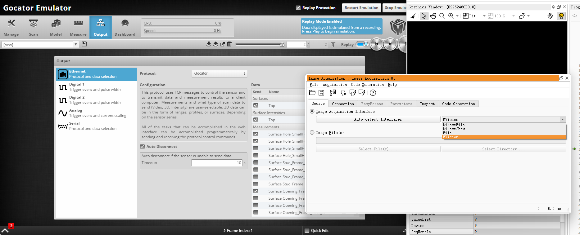

了解到可以在Halcon里通过GenICamTL接口访问GoEmulator,实现采图功能,但在此遇见的问题是,Halcon采集助手中找不到这个设备,halcon中已装GenICamTL驱动

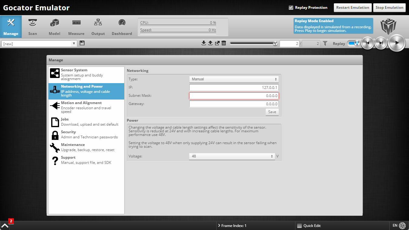

同时查看仿真器里面相机的network设置,这地方子网掩码0.0.0.0提示错误,但是无法修改,不知道和这个有没有关系。

Halcon需要安装GenICam接口的,然后本地仿真器地址修改的话把右上角的回放“Replay”关闭就可以修改了。

我试了,回放保护关闭并且,取消回放修改子网掩码或是ip也会提示保存失败,不知什么原因

不是修改子网掩码的问题,在模拟sensor中改不了子网掩码。
根本问题在与要把LMI的GenICamTL驱动信息放到系统变量中
see this:
https://d3ejaiy6gq5z4s.cloudfron ... ver/GenTLDriver.htm

LMI模拟器找到Go2GenTL.cti文件,将路径添加到系统环境变量的GENICAM_GENTL64_PATH下,完美解决
