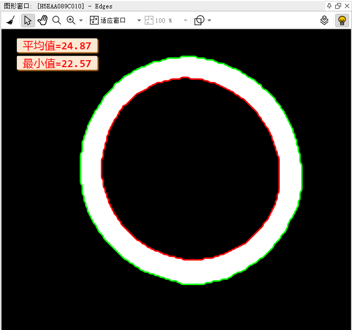

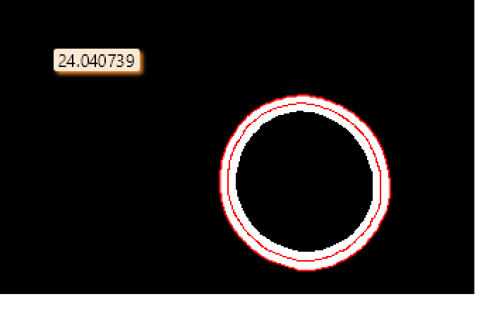

lyyyy 发表于 2024-7-10 08:56:40 | 显示全部楼层
求白色的宽度吗?
lyyyy 发表于 2024-7-10 09:34:08 | 显示全部楼层
  1. read_image (Image, 'D:/xuexi/Halcon/素材/圆环')
  2. dev_set_draw ('margin')
  3. threshold (Image, Region, 128, 255)
  4. gen_contour_region_xld (Region, Contours, 'border')
  5. skeleton (Region, Skeleton)
  6. get_region_contour (Skeleton, Rows, Columns)
  7. distance_pc (Contours, Rows, Columns, DistanceMin, DistanceMax)
  8. tuple_mean (DistanceMin, Mean)
  9. width:=Mean*2
  10. dev_get_window (WindowHandle)
  11. disp_message (WindowHandle, width, 'window', 50, 200, 'black', 'true')
供参考,这个求平均宽度的

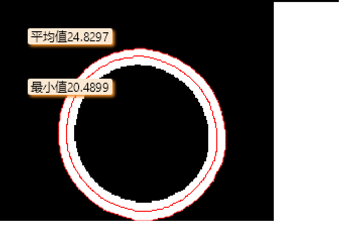

lyyyy 发表于 2024-7-10 10:09:28 | 显示全部楼层
改了一下,你可以看看,如果有错误希望指正
宽度.hdev (1.28 KB, 下载次数: 35)
回复 支持 2 反对 0

lyyyy 发表于 2024-7-10 10:55:27 | 显示全部楼层
yushihao 发表于 2024-7-10 10:25
你好大佬,我看了一下你的代码,没太看懂,可以说一下您的大致思路吗
我这个是拿你那个圆的外轮廓和skeleton得到的区域骨架产生的点,计算外轮廓和点的距离,然后取得他们得平均值和最小值
lyyyy 发表于 2024-7-10 10:59:36 | 显示全部楼层
yushihao 发表于 2024-7-10 10:34
你好大佬,我试运行了一下,程序是没问题的,不过为啥放到我自己的程序中,这段代码就出问题,,,
edges_sub_pi ...
检查一下灰度阈值是否有问题,我发了完整得程序文件你可以看看
