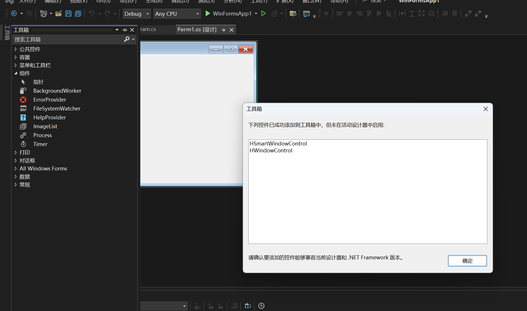

有没有大佬解答一下,halocn的dll引用后加载控件,VS工具箱会不显示是什么原因

风景你好 发表于 2024-7-11 09:00:51 | 显示全部楼层
已经提示你framework版本不对了,不能使用client版本

 楼主| jiejie 发表于 2024-7-11 13:12:12 | 显示全部楼层
大佬那该使用什么版本呢

js_gary 发表于 2024-7-11 13:49:04 | 显示全部楼层
大佬那该使用什么版本呢
你的HALCON与DOTNET版本匹配吗?
绝地武士 发表于 2024-7-11 14:11:48 | 显示全部楼层
现在的系统和IDE一般都在2019或2022,这两个的话你用dotnet35对应版本的halcondotnet.dll即可
