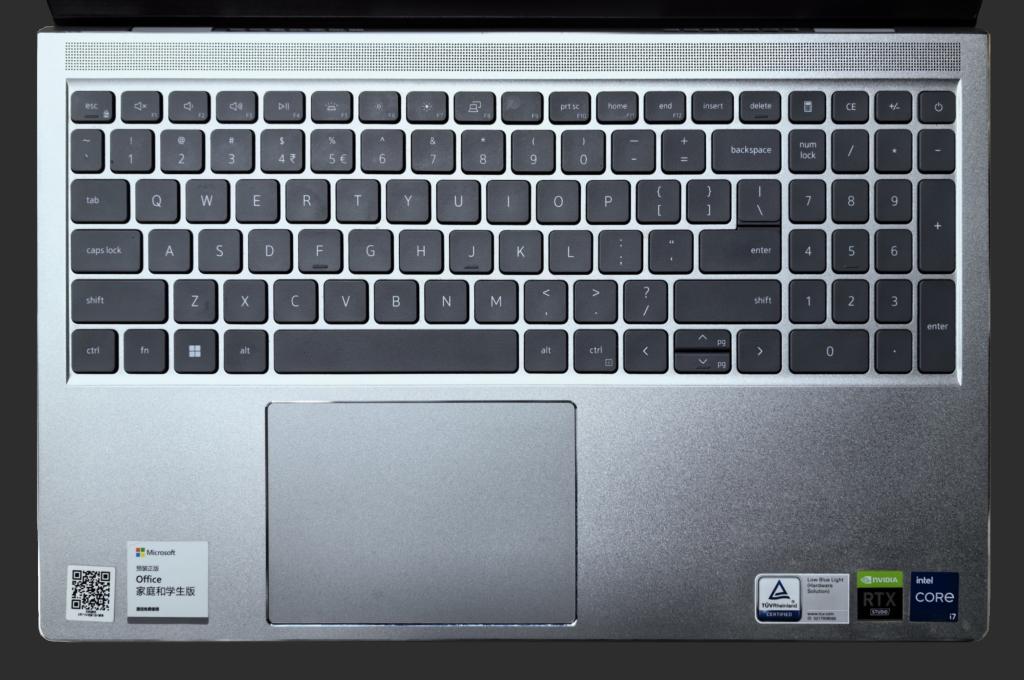

有什么通用的方法思路把键盘上的每一个键分割出来吗,请大佬指导
搜集的图片,质量凑合:https://pan.baidu.com/s/1AJvaus8SSBWsAFDV5HOp1g?pwd=1234

要做到什么样呢?把每个键的位置标出,键的字符识别出?
 楼主| freekun139com 发表于 2024-7-18 13:36:26 | 显示全部楼层
是的,有啥思路指导下

不是一种产品的话,做出来的方案通用性会很差。
 楼主| freekun139com 发表于 2024-7-18 18:06:23 | 显示全部楼层
当前的思路, 请指教:
1.先对键盘区域进行灰度投影, 分割筛选出键盘行区域
2.再对键盘行区域进行灰度投影, 分割出每一个键区域
3.对分割出的键区域进行二次分割, 避免小尺寸功能键粘连
4.对分割出的键区域进行灰度扩展, 避免大尺寸功能键切开
对于通用性,如果图像质量比较好,应该可以进一步调测优化
键盘分割测试.hdev
7.76 KB, 下载次数: 3
售价: 1 视觉币  [记录]
 楼主| freekun139com 发表于 2024-7-18 18:07:36 | 显示全部楼层
是的,想找个通用一点的处理方式, 单个的都好处理
