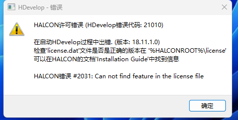

HALCON错误#2031
lc_aill 发表于 2024-7-23 08:25:36 | 显示全部楼层 |阅读模式
今天下了一个18.11.1.0的软件,开始的时候报错2036,后来网上查了是缺license文件,现在把文件更新好了,可是还是报2031,哪个大佬帮忙看看是啥问题呀。

授权文件没有放对,https://www.51halcon.com/plugin.php?id=lichelper:index 仔细阅读“如何使用”这部分内容。

感谢感谢,确实是授权文件没放对,换了一个好了
