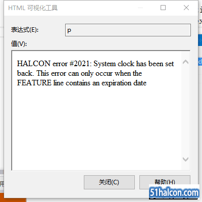

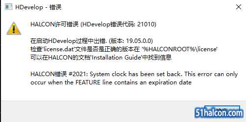

打开Halcon出现错误:
或者联合编程出现错误:
查阅Hallcon错误接口定义文档:
#define H_ERR_LIC_BADSYSDATE      2021 /* System clock has been set back */ 时间被修改退后

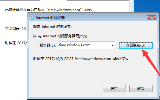

第一步:
联网同步Windows系统时间;
第二步:
