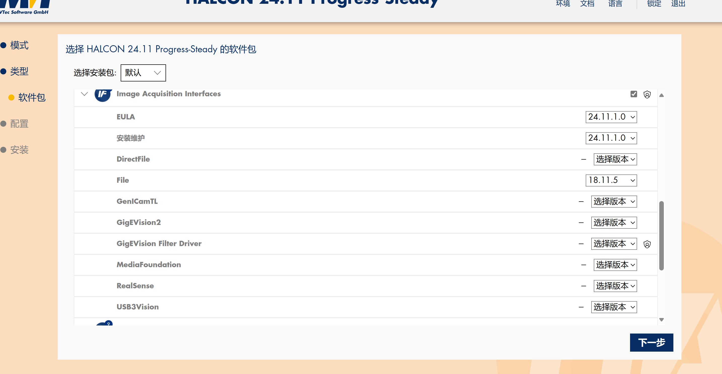

XiaoMi_USB_2.0_Webcam_vid_05c8&pid_03ec&mi_00#6&742fed8&0&0000
设备名称太长有办法调整吗?

检查是否存在hAcqDirectShow.dll,没有就用SOM修改安装。
显示的名称是自动获取的,根据型号序列号这些组合而成。USB一般没法修改,GIGE可以自定义用户名称。

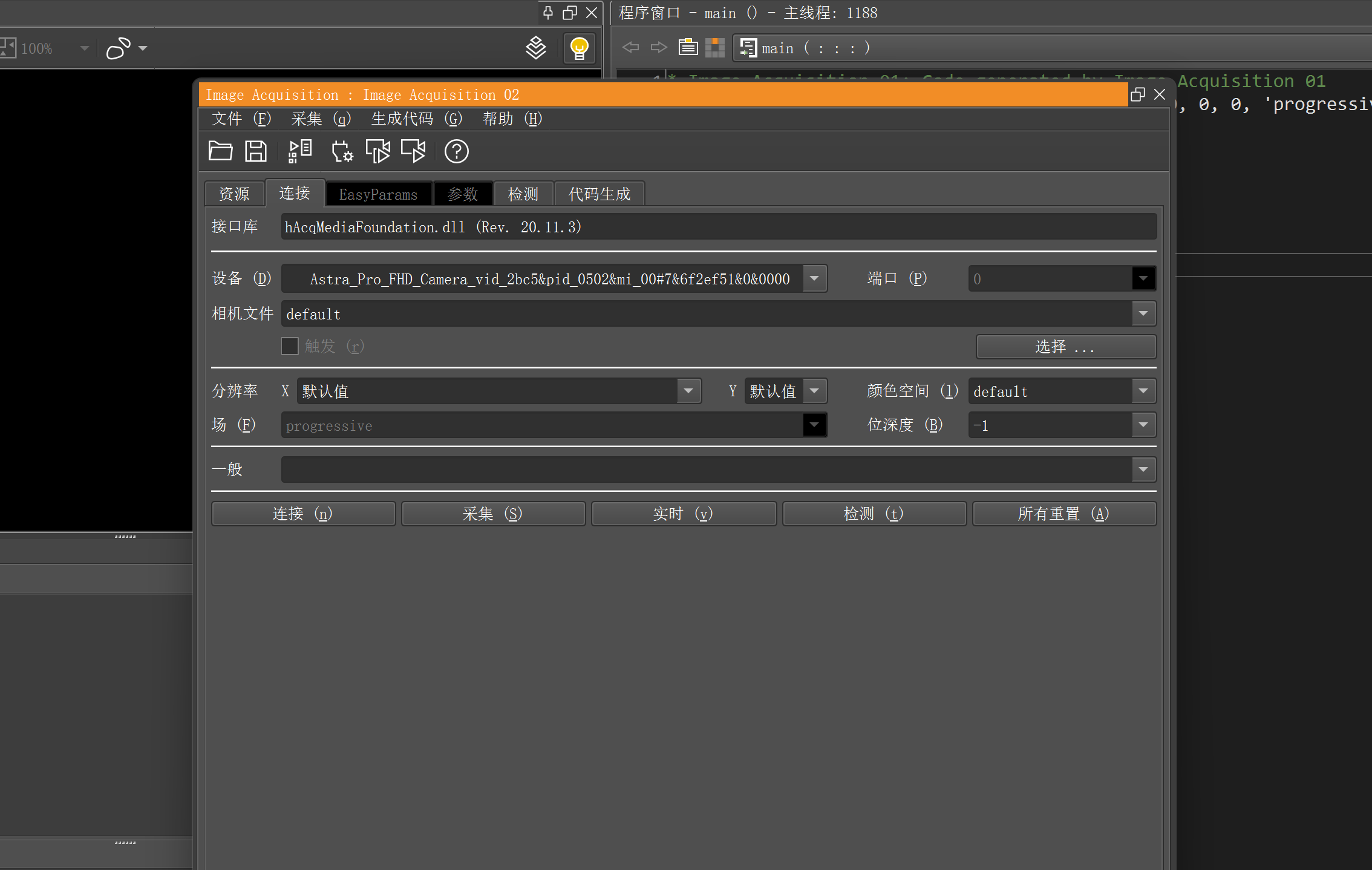

这个som好像没有DirectShow

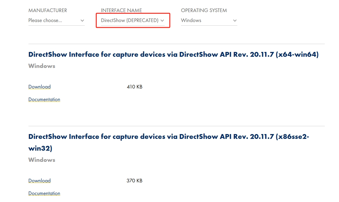

可以去官网下载:https://www.mvtec.com/downloads/interfaces
不过有废弃标志了,试试吧,里面有多个文件夹,解压后全部复制到halcon安装根目录下(有bin、license目录那层,别放错了)。
halcon-20.11-x64-win64-directshow-rev7.zip (409.95 KB, 下载次数: 105)

感谢大佬
