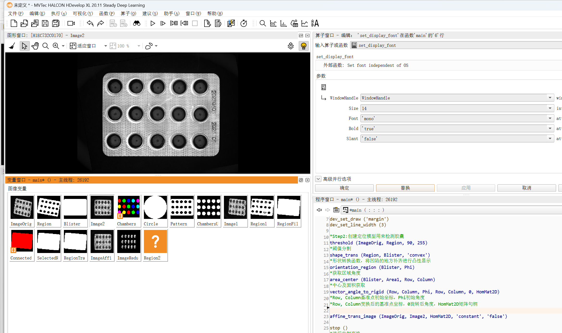

仿射后图像与自己想要的方向相反怎么调啊
ffffzzzz 发表于 2024-12-6 14:44:46 | 显示全部楼层 |阅读模式
第一张图是原图
第一张原图
第一张原图
第二个是以药片做仿射 让他归正
仿射后的
仿射后的
我想仿射后日期在左边 应该怎么调试算子
HalyClass 发表于 2024-12-7 09:37:04 | 显示全部楼层
反射变换时角度不对
小马哥 发表于 2024-12-7 10:13:46 | 显示全部楼层
orientation_region
计算出来的角度,不是你想要的角度。
计算出来之后,可以做一些计算
zhullye 发表于 2024-12-13 09:21:16 | 显示全部楼层
  1. read_image (Image, 'image')
  2. threshold (Image, Region, 128, 255)
  3. smallest_rectangle2 (Region, Row, Column, Phi, Length1, Length2)
  4. Pi:=3.14159
  5. if (Phi<0)
  6.     Phi:=Pi+Phi
  7. endif
  8. vector_angle_to_rigid (Row, Column, Phi, Row, Column, Pi, HomMat2D)
  9. affine_trans_image (Image, ImageAffineTrans, HomMat2D, 'constant', 'false')
