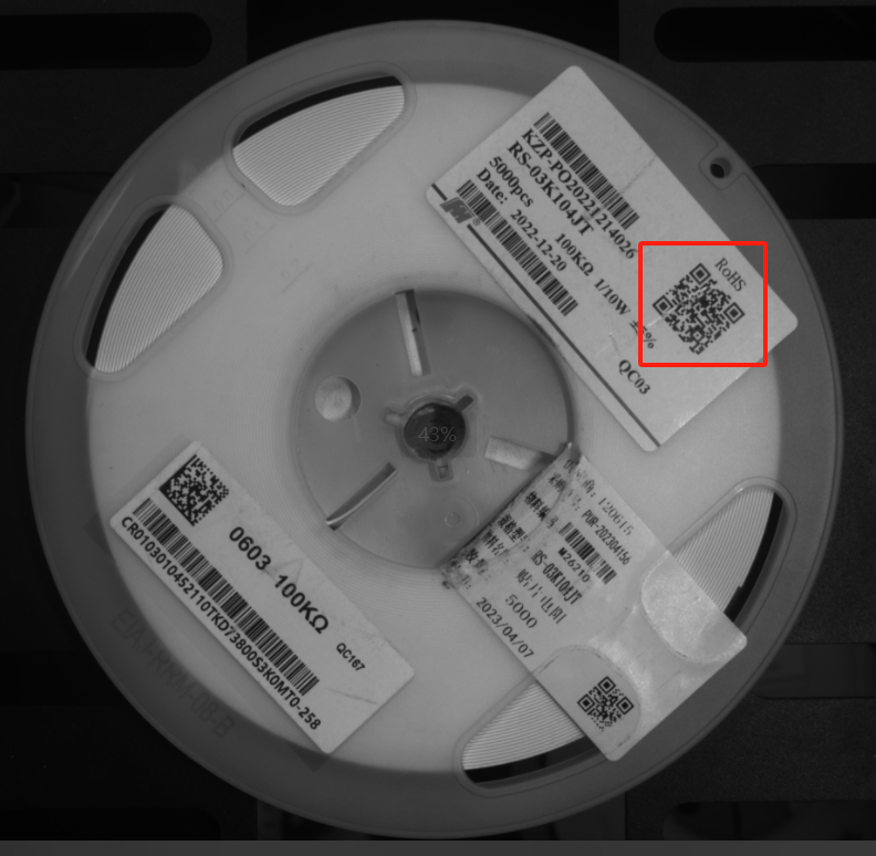

请教大佬,怎么计算料盘二维码的角度以及二维码的轮廓

通过反射变换,抓直线,直线的角度可以定义为二维码的角度
Yanlf 发表于 2024-12-17 08:20:05 | 显示全部楼层
  1. find_data_code_2d (Image, SymbolXLDs, DataCodeHandle, 'stop_after_result_num', NumSymbols, ResultHandles, DecodedDataStrings)
  2. smallest_rectangle2 (SymbolXLDs, Row, Column, Phi, Length1, Length2)

对,用 smallest_rectangle2  就可以了

这个代码用的就是模板匹配去定位二维码,会给出角度,你可以把原图旋转一下测试

find_data_code_2d的第二个参数便是二维码的外轮廓,若想进一步获取其角度,加上smallest_rectangle2_xld算子计算角度
