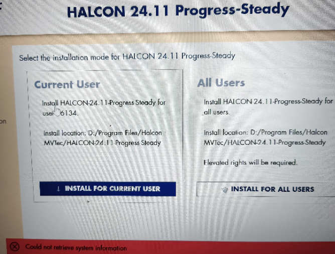

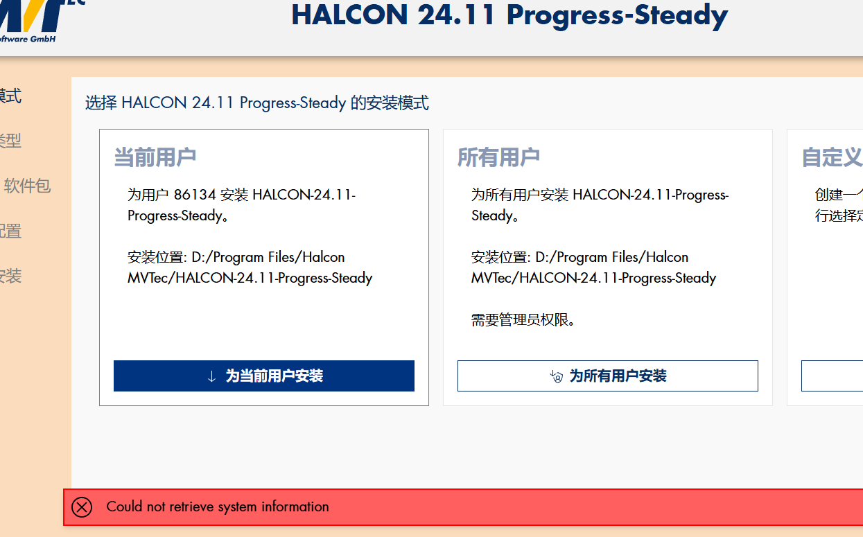

求救各位大牛,鄙人安装其它halcon版本均正常安装但licenses不支持。安装最新版本halcon-24.11.1.0-x64-win64时,打开som.exe就报错。报错信息如下:
提示无法识别系统信息!!!请问这种问题如何解决?
报错提示
报错提示

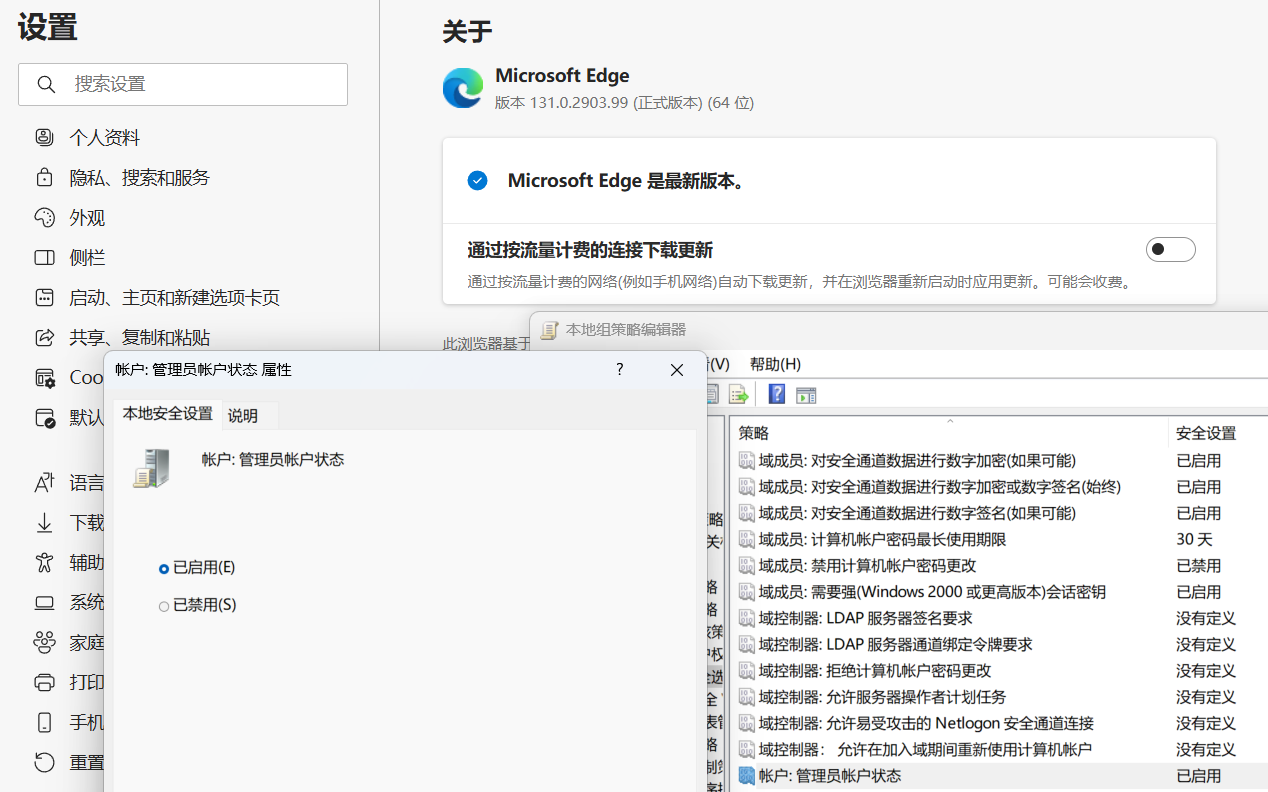

 楼主| 青未了 发表于 2024-12-18 19:26:19 | 显示全部楼层
如下图,已提权更新
Criss 发表于 2024-12-18 20:01:58 | 显示全部楼层
是som.exe右键“以管理员身份运行”即可打开管理员安装权限,不是浏览器的管理员权限。
 楼主| 青未了 发表于 2024-12-18 20:23:16 | 显示全部楼层
是som.exe右键“以管理员身份运行”即可打开管理员安装权限,不是浏览器的管理员权限。 ...
我是右键以管理员权限安装的。(我表达的意思是我登入系统的账号就是管理员,同样也是右键以管理员权限安装som.exe安装包的)

 楼主| 青未了 发表于 2024-12-19 17:55:10 | 显示全部楼层
Criss 发表于 2024-12-19 08:45
license不支持24.05之前的版本,请更新24.05或24.11
如果无法使用SOM安装请参考(三、手动安装):https://w ...
谢谢大佬。各种排查验证后得出结论:大恒官网下载的24.11版本与我的系统不兼容
目前已安装24.05,基本功能均正常使用
