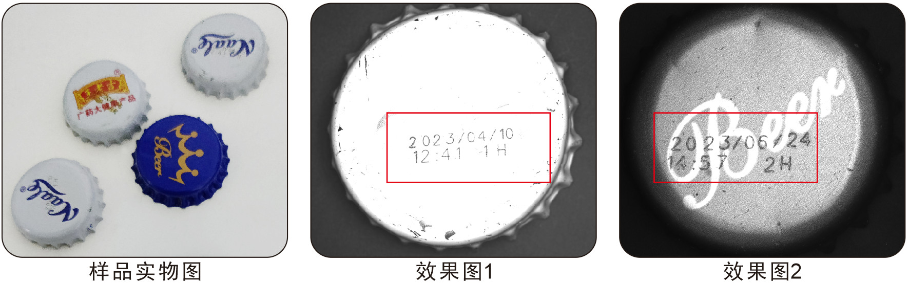

案例一:金属饮料瓶盖生产日期字符检测

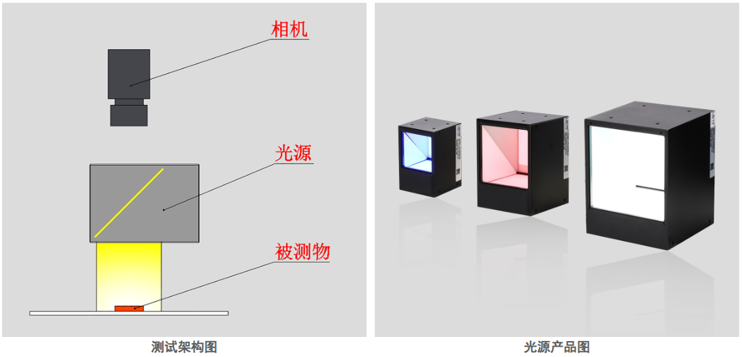

  需要检测不同颜色瓶盖上的日期字符,难点在于颜色种类较多,背景干扰大。采用多种类型光源测试后,最后确定采用垂直光路的同轴光源。
  效果图1产品为白色背景比较反光,采用高亮照射使背景与图案为白,只显现黑色字符对比明显。
  效果图2产品表面磨砂且有轻微的变形,过亮会使背景与字符同时过曝,采用数字控制器自动调节到合适的亮度,虽然背景没有图一对比明显,但是还是有一定的对比效果,保证稳定检测判定。
