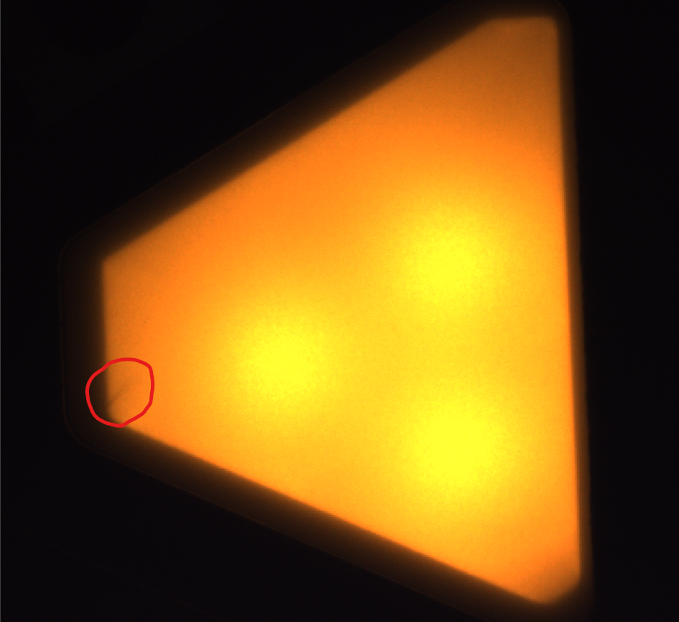

各位前辈们好 ~
小弟 手上有一个后视镜车灯瑕疵检测的案子
但是目前遇到一个难题,如下图片所示:
由人眼看在左下角有一个长条的瑕疵。
但我用了 dyn_threshold 或其它二值化算子,都会有大量的杂讯。
不知道还有什么思路呢? 或者这题目只有用 AI 来解决呢 ?
感谢 ~
[ 原图下载 ]
链接: https://pan.baidu.com/s/1sBWzHJUfIw4CH3KmoXyLCg?pwd=qrwv
提取码: qrwv

这个灯光打的有问题吧
小马哥 发表于 2025-3-20 08:43:25 | 显示全部楼层
这不叫简单好不啦
还是考虑考虑照明吧,考虑侧光试试

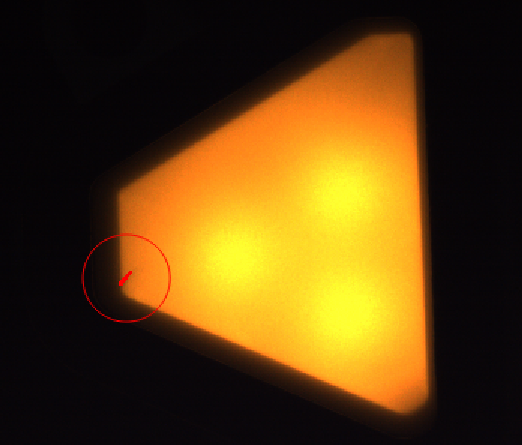

小马哥 发表于 2025-3-20 08:59:50 | 显示全部楼层
只能说可以检测,但不保证适用性,代码免费给你参照吧
  1. read_image (Image, '20240624180252_6003467ADQ1AA429014LIA510-202406050012461820849BA1V_Fail_light.bmp')
  2. decompose3 (Image, Image1, Image2, Image3)
  3. trans_from_rgb (Image1, Image2, Image3, ImageResult1, ImageResult2, ImageResult3, 'cielab')
  4. threshold (ImageResult1, Region, 120, 255)
  5. reduce_domain (ImageResult1, Region, ImageReduced)
  6. median_image (ImageReduced, ImageMedian, 'circle', 17, 'mirrored')
  7. dyn_threshold (ImageReduced, ImageMedian, RegionDynThresh, 5, 'dark')
  8. dilation_circle (RegionDynThresh, RegionDilation, 3)
  9. connection (RegionDilation, ConnectedRegions)
  10. select_shape (ConnectedRegions, SelectedRegions, 'rect2_len1', 'and', 15, 99999)
  11. dev_display (Image)
  12. dev_display (SelectedRegions)
  13. smallest_circle (SelectedRegions, Row, Column, Radius)
  14. gen_circle_contour_xld (ContCircle, Row, Column, Radius+100, 0, 6.28318, 'positive', 1)

前輩 你好~ 百度上的圖像己經是 原圖的分辨率。謝謝~
 楼主| danny 发表于 2025-3-24 17:57:45 | 显示全部楼层
前輩 你好~ 因為我自己也無法穩定的解出來,想說聽聽大家的意見。
看來這需要用 AI 去解題了
