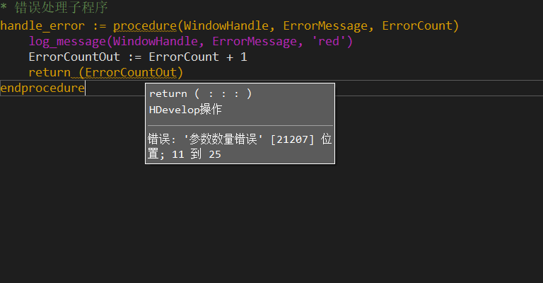

       各位大佬,见贴安好!因工作需要,我最近也开始在研究halcon的应用,在研究标定流程的时候,有些算子不是很理解,就导入到AI助手,进行了解释。同时AI助手还把我导入的源代码进行了模块化的优化,但优化后的代码无论我怎么改,它都无法运行。都卡在了halcon的主流程调用子函数这一块,所以斗胆把问题发到论坛上,请各位大佬帮忙解惑!报错信息如截图所示。

你这定义的格式就不是halcon函数的定义方式,把所有的子程序都改成本地(外部也行)算子,拿你代码第一段的来说:

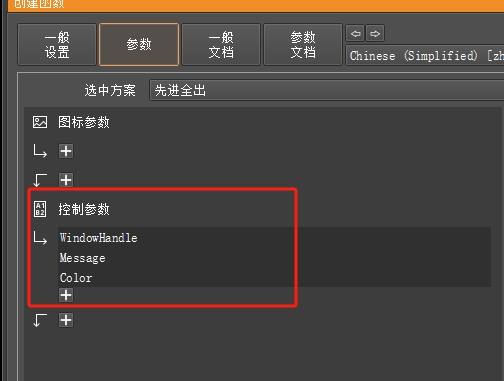

  1. disp_message(WindowHandle, Message, 'window', 12, 12, Color, 'true')
然后右键“创建新函数”,名称填写log_message,参数:
完成后把多余的删除即可(endprocedure这段删除)

  1. 函数名 := procedure(参数签名)
  2.     //函数体
  3. endprocedure
类似这样的代码都要重新封装算子,然后调用,设置本地函数就好。
