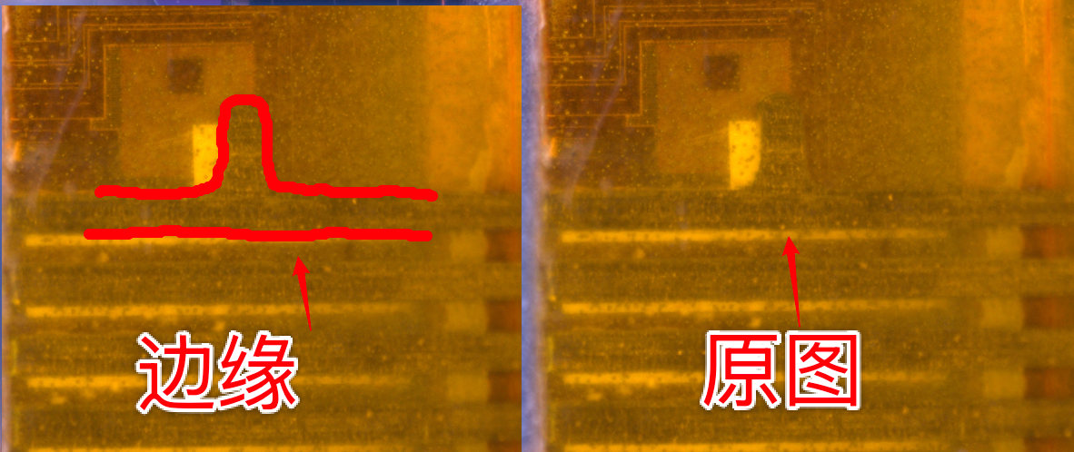

请教一下大佬们!有什么方法能把这个“T”字型边缘轮廓提取出来呀,光学成像已经是最好的了。软件上有什么好的算法不

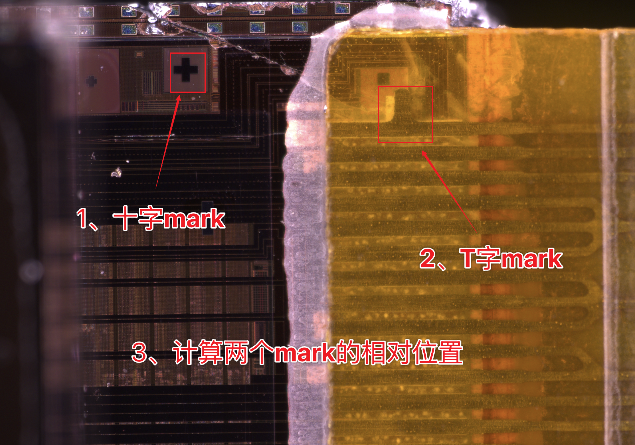

原始需求是计算PCB板上的【十】字mark与FPC(黄色)排线上【 T 】型mark的相对位置。

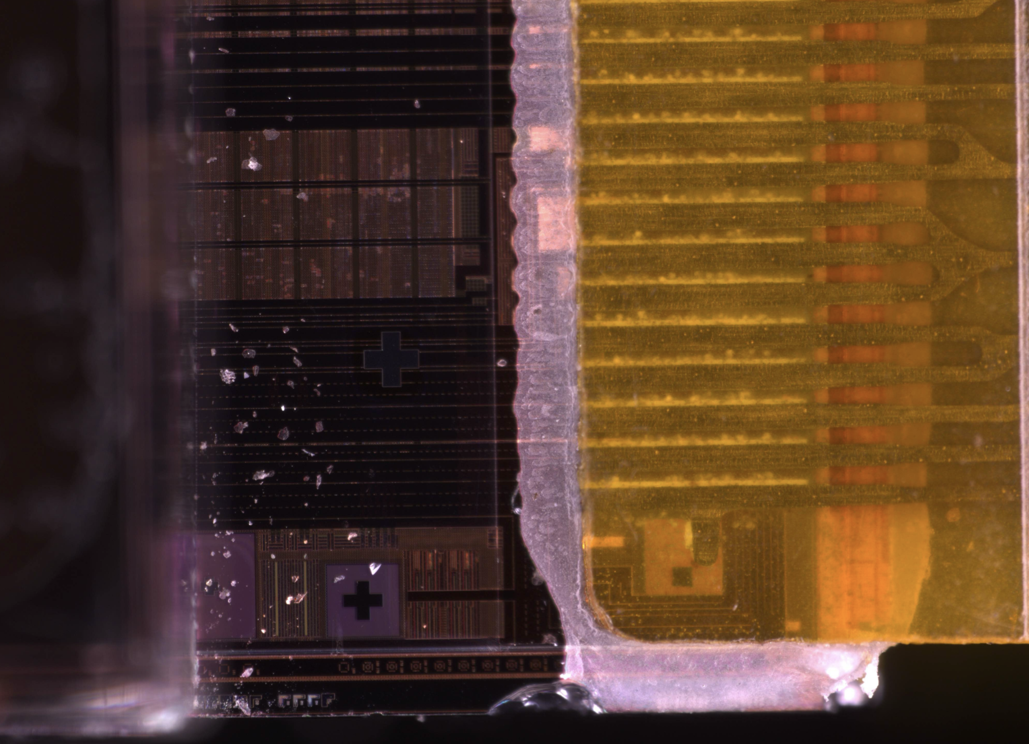

1、图像采集:

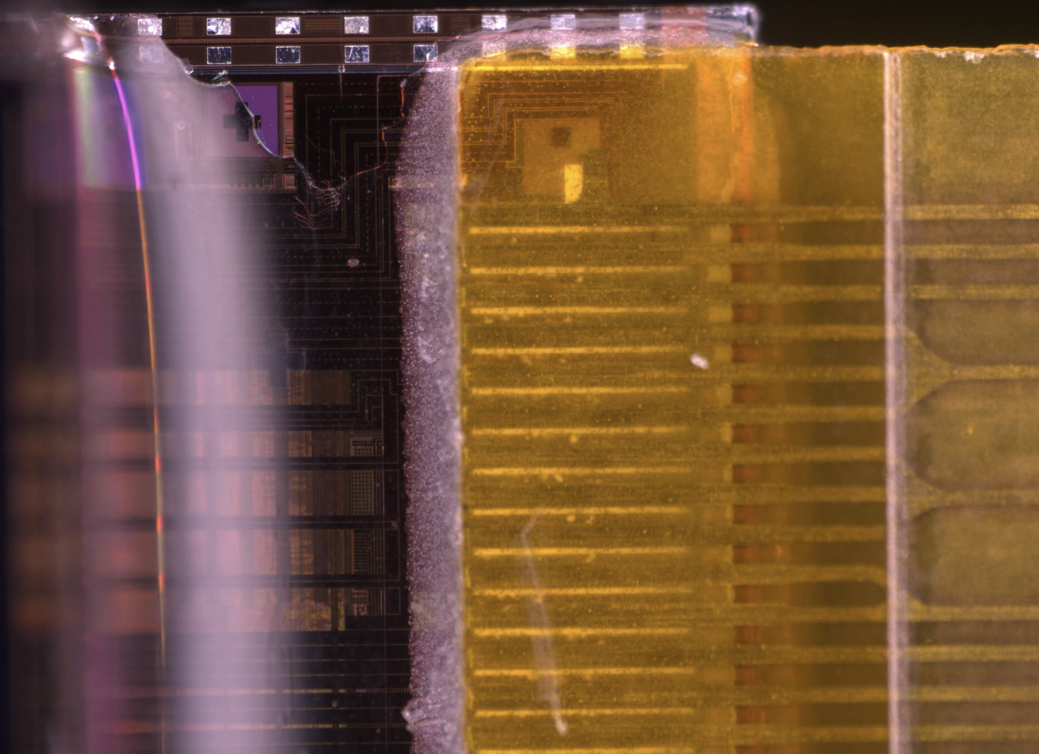

试过点光、环光、白光、红光、显微、红外显微。这已经是效果最理想的图片了。

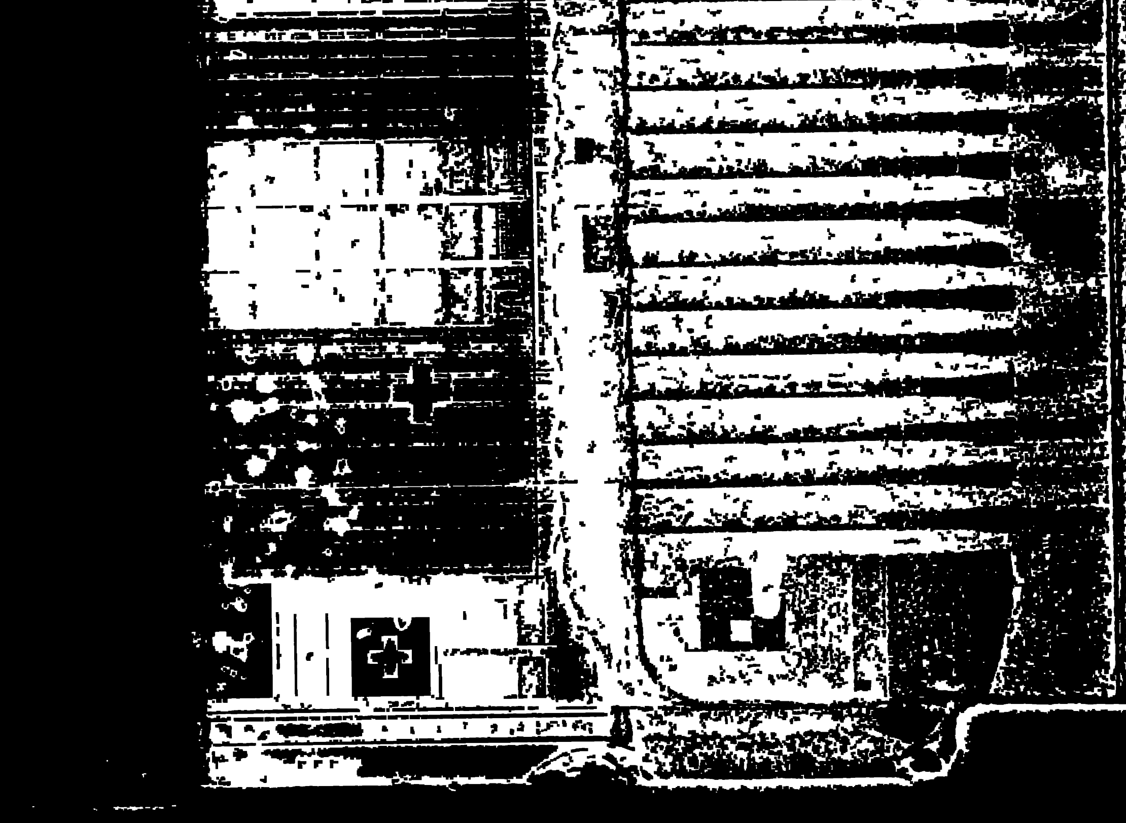

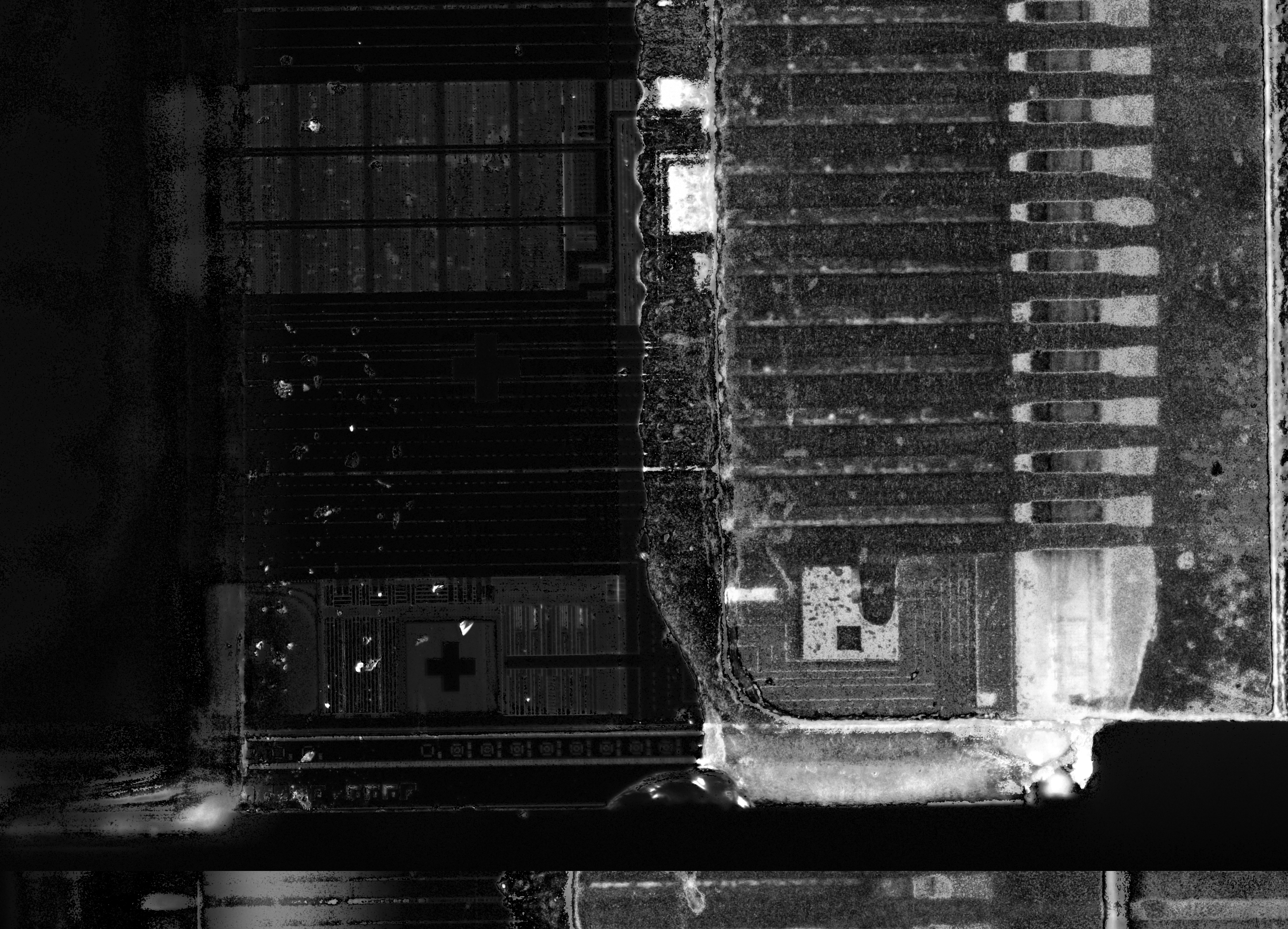

图像预处理用过色相饱和度处理、快速傅立叶带通滤波、效果都不是很好。
