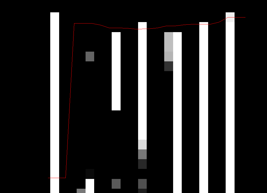

数据中 有很严重的离群点,如果去除?有大佬知道指导下么,我用的是fit_line_contour_xld 这个算子,在拟合前用 smooth_contours_xld 也没有效果

ClippingFactor 我调过这个参数,效果不大,有时候是在边上,有时候在中间

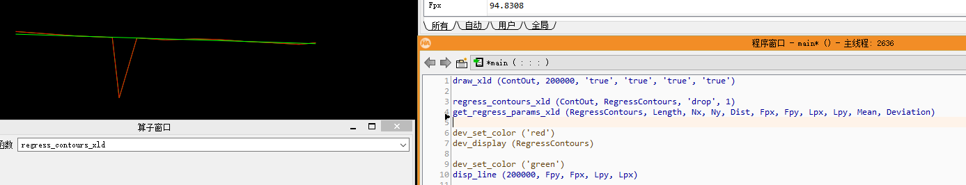

regress_contours_xld
先对 XLD 轮廓线进行回归分析,可以去掉一些离散点,然后再尝试拟合?

什么在边上中间?algorithsm你选的那个

是自己写个算法吗?标准软件里面都有一个距离超过多少会自动剔除的参数,不知道halcon里面有没有类似的算子

像图上离群点是在线的边缘,有时候离群点在中间位置,algorithsm 我选的 tukey
ykkkk 发表于 2025-4-2 15:05:42 | 显示全部楼层
这个思路,参考参考?你可以查一下对应的算子功能。
另外你说的“标准软件”是指现在市面上的视觉处理软件?

是的,我去试一下看
