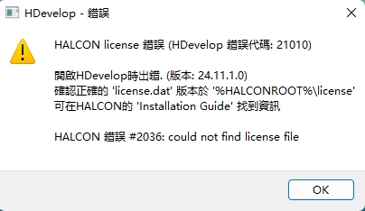

最新授权安装在24.11版上还是报错
最新授权安装在24.11版上还是报错
HZW18964937725
发表于 2025-4-5 14:57:29
2025-4月份的最新授权为什么还是报错 ,授权放在24.11版本,有大神指导一下吗?
发表于 2025-4-6 18:40:24
请按以下步骤检查:
1.下载的授权文件,需要按提示将带eval的dat文件放到license目录下,其他的support不支持试用HDevelop;
2.当前版本是否是支持的试用版本,如果是,则放置下载的授权文件中含有eval文件名的授权文件,否则不支持试用,请更新软件;
3.当前系统中是否安装了多个halcon版本,或者之前有安装,卸载不彻底,使用
Halcon切换助手
检查下相关环境配置是否和当前版本一致,一致后再测试能否打开,如果仍然不能打开请发送检测日志到:
support@51halcon.cn
分析。
