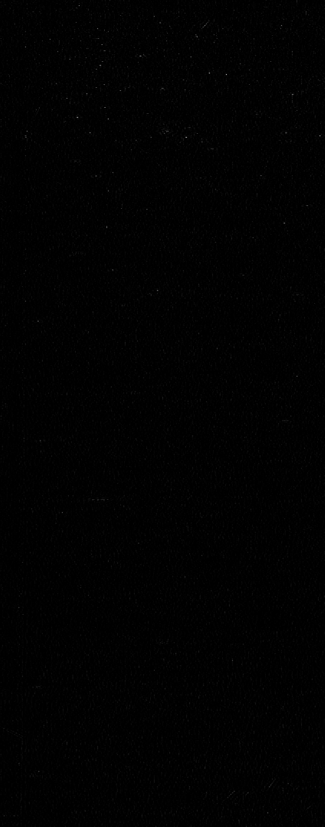

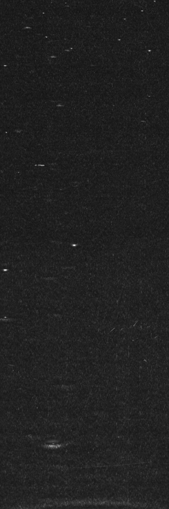

31d759696c6819f41661721c4c0db169.png 我尝试了一下傅里叶变换可能是我参数调不好,有效果但是没有达到最好的效果,还是会有一点底色残留
UKimiF 发表于 2025-9-6 10:20:32 | 显示全部楼层
你这个亮斑点跟背景干扰灰度级差很大啊,直接一个滤波+普通的阈值就可以分割,为什么要用RFT

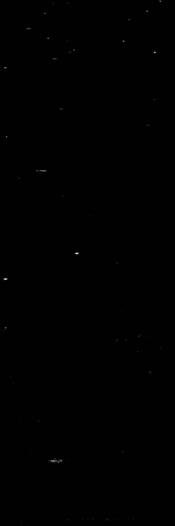

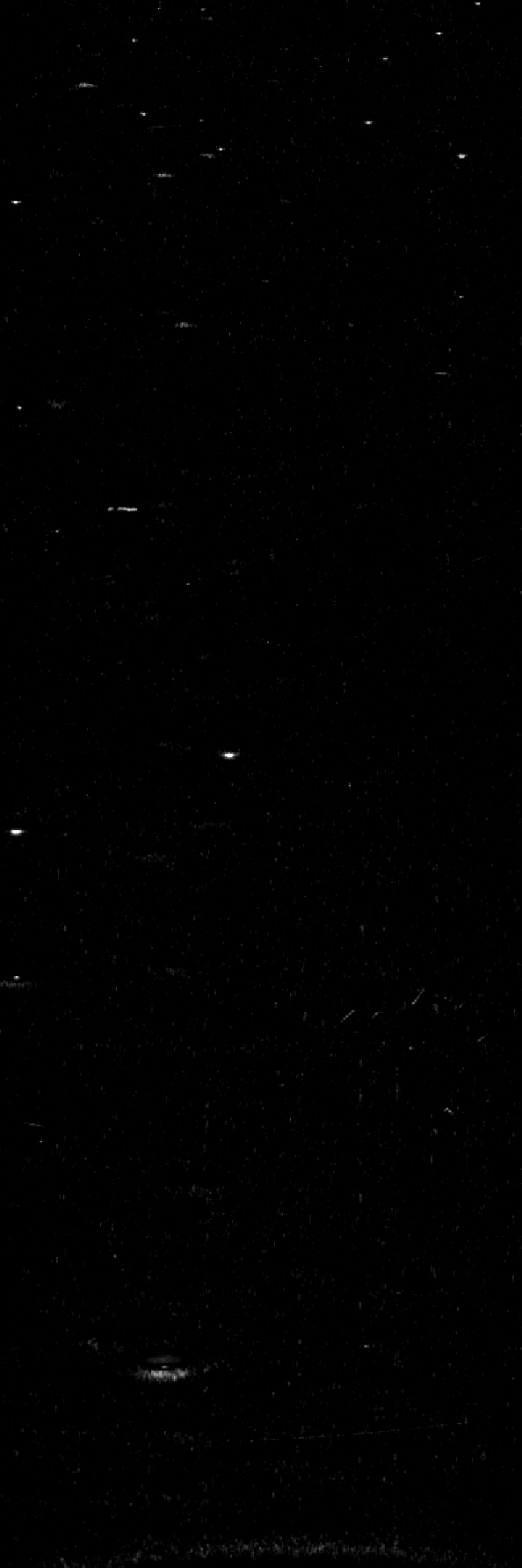

holybang 发表于 2025-9-8 12:25:00 | 显示全部楼层
是要这个效果吗?
或者像这样保留更多点
