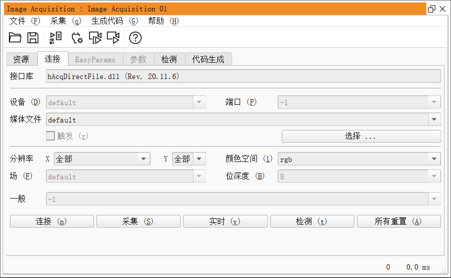

我根据网上教学想要试一下通过设备读取图像
在装了对应采集接口后
设备选择位置是灰色的 无法选到电脑摄像头
请问有人教一下吗 谢谢

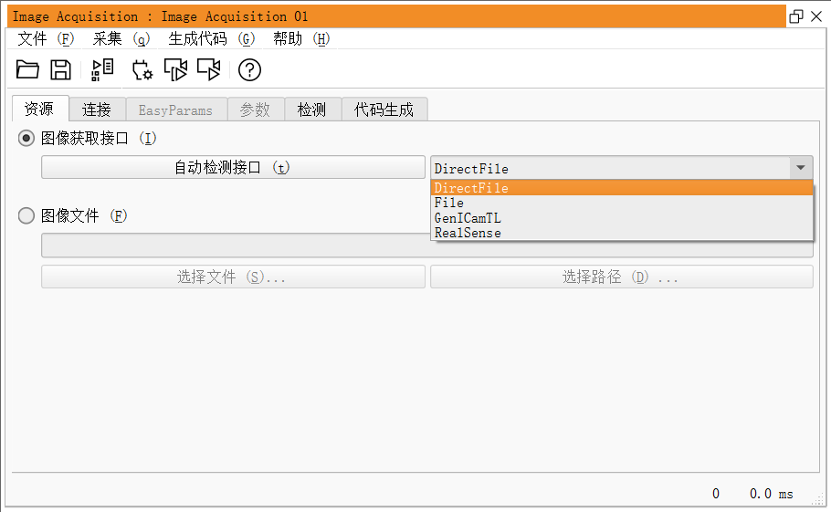

小马哥 发表于 2025-9-13 09:32:58 | 显示全部楼层
最新的版本,接口是【MediaFoundation】  ※以前叫[directShow]
亲试有效,可以打开电脑摄像头
如果不显示这个接口,点一下检测;如果还不行,说明你的摄像头没用,或者你安装HAlcon时没有安装这个接口

 楼主| hildr 发表于 2025-9-14 17:34:46 | 显示全部楼层
亲试有效,可以打开电脑摄像头
解决了  我从som下载了MediaFoundation
成功打开了
非常感谢!!
