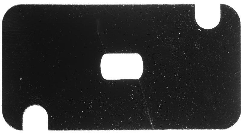

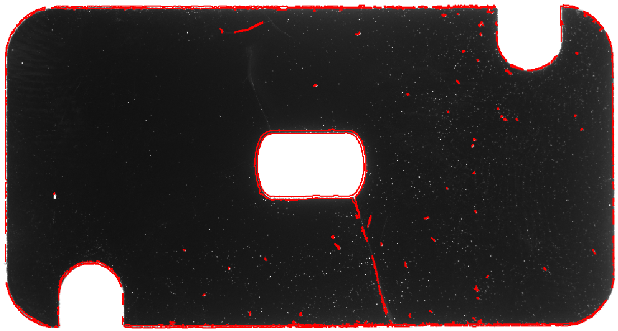

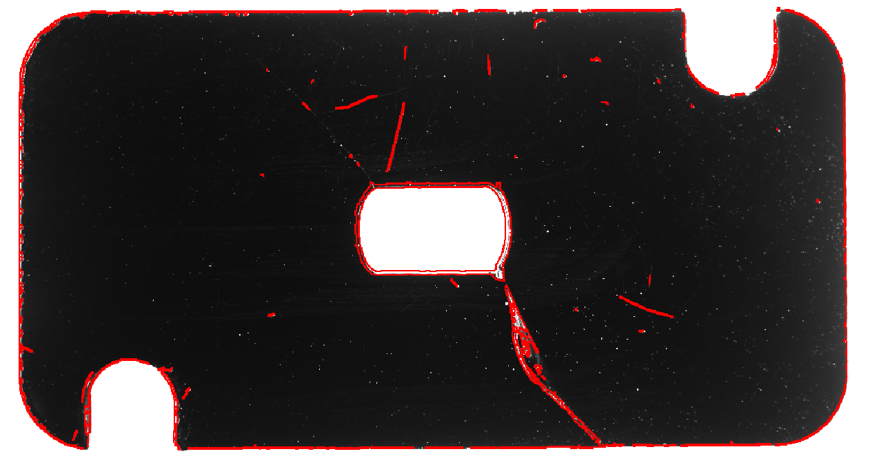

Hi 各位大大
小弟我現在再做一個瑕疵檢測的專案,結果如下所示:
我的思維如下,但效果不佳,所以請教各位大大!
  1. * 讀取圖像(請替換為實際圖像路徑)
  2. read_image(Image, 'H:/Project/AI Demo/DOE/Image/瑕疵檢測/s1.bmp')
  3. * 提取邊緣
  4. edges_sub_pix(Image, Edges, 'canny', 1.5, 10, 30)
  5. * 分割輪廓
  6. segment_contours_xld(Edges, ContoursSplit, 'lines', 5, 4, 2)
  7. * 選擇長度特徵(檢測長划痕)
  8. select_contours_xld(ContoursSplit, SelectedContours, 'contour_length', 50, 999999, -0.5, 0.5)
  9. * 將輪廓轉為區域顯示
  10. gen_region_contour_xld(SelectedContours, RegionEdges, 'margin')
  11. dilation_circle(RegionEdges, RegionEdgesDilated, 2.5)
  12. * 顯示邊緣檢測結果
  13. dev_clear_window()
  14. dev_display(Image)
  15. dev_set_color('cyan')
  16. dev_display(RegionEdgesDilated)
  17. count_obj(SelectedContours, NumEdgeDefects)
  18. disp_message(WindowHandle, '邊緣法檢測到 ' + NumEdgeDefects + ' 條裂紋', 'window', 72, 12, 'cyan', 'true')
原圖如下:

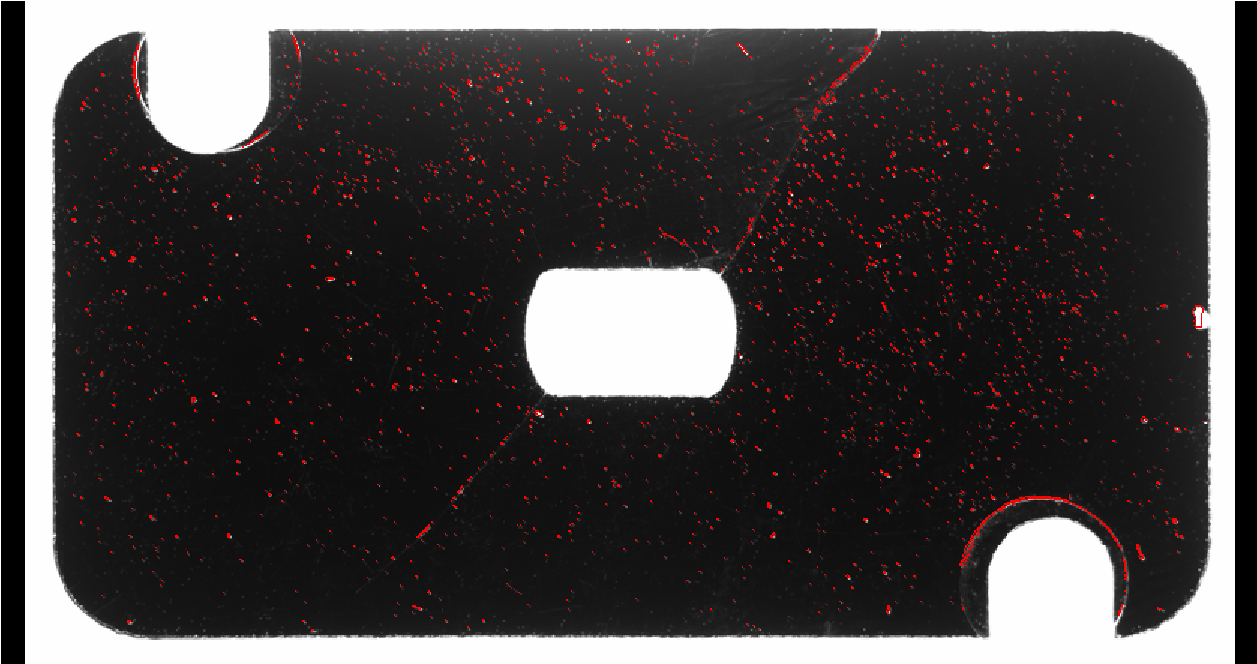

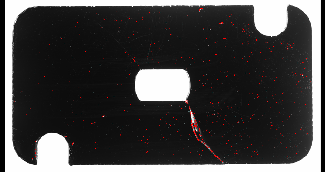

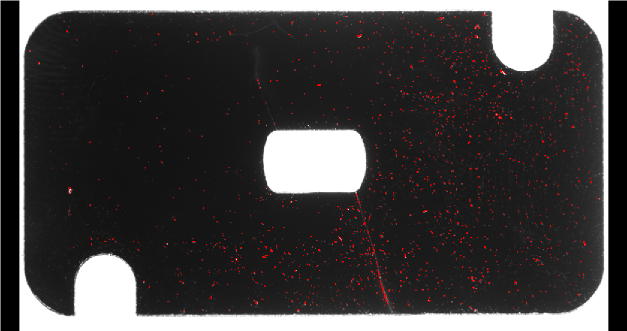

UKimiF 发表于 2025-10-27 18:55:39 | 显示全部楼层
我推荐直接用sauvola算法,效果如下:
  1. list_files ('./image', ['files','follow_links','recursive'], ImageFiles)
  2. tuple_regexp_select (ImageFiles, ['\\.(tif|tiff|gif|bmp|jpg|jpeg|jp2|png|pcx|pgm|ppm|pbm|xwd|ima|hobj)$','ignore_case'], ImageFiles)
  3. for Index := 0 to |ImageFiles| - 1 by 1
  4.     read_image (Image, ImageFiles[Index])
  5.     rgb1_to_gray (Image, Image)
  6.     *//提取基准区域
  7.     threshold (Image, RegionB, 0, 254)
  8.     connection (RegionB, RegionB)
  9.     select_shape_std (RegionB, RegionB, 'max_area', 70)
  10.     closing_circle (RegionB, RegionB, 5.5)
  11.     *//缩小检测范围
  12.     erosion_circle (RegionB, RegionB, 5.5)
  13.
  14.     reduce_domain (Image, RegionB, ImageD)
  15.     local_threshold (ImageD, RegionD, 'adapted_std_deviation', 'light',\
  16.                      ['mask_size','scale','range'], [30,0.1,128])
  17.     *//这里的scale是对比度系数
  18.     *//如果你想抓出更多浅色的缺陷就把这个值调小一点
  19.     *//如果不想要后面的噪点可以在前面加一个滤波或者在后面加一个过滤器
  20.
  21.     dev_clear_window ()
  22.     dev_display (Image)
  23.     dev_set_draw ('margin')
  24.     dev_set_color ('red')
  25.     dev_display (RegionD)
  26.     stop ()
  27. endfor
回复 支持 1 反对 0
skybaron 发表于 2025-10-28 14:34:41 | 显示全部楼层
根据形态特征,比如面积、外接椭圆等参数就能解决
