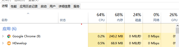

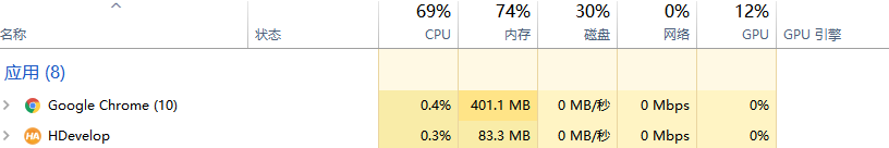

比如说,刚新建一个halcon项目时,可以看到
  1. for Index := 1 to 100 by 1
  2.    dev_open_window (0, 0, 512, 512, 'black', WindowHandle)
  3. endfor
打开任务管理器可以看见,在句柄创建之前,Halcon运行内存是68.9,建立了100次窗口句柄之后,运行内存上升到83.3.可能对于工控机来说,这点内存不算什么,但是一个大型项目来说,工控机一般是不停运转的,如果没有一个好的halcon管理习惯,会对电脑操作系统带来巨大伤害。
