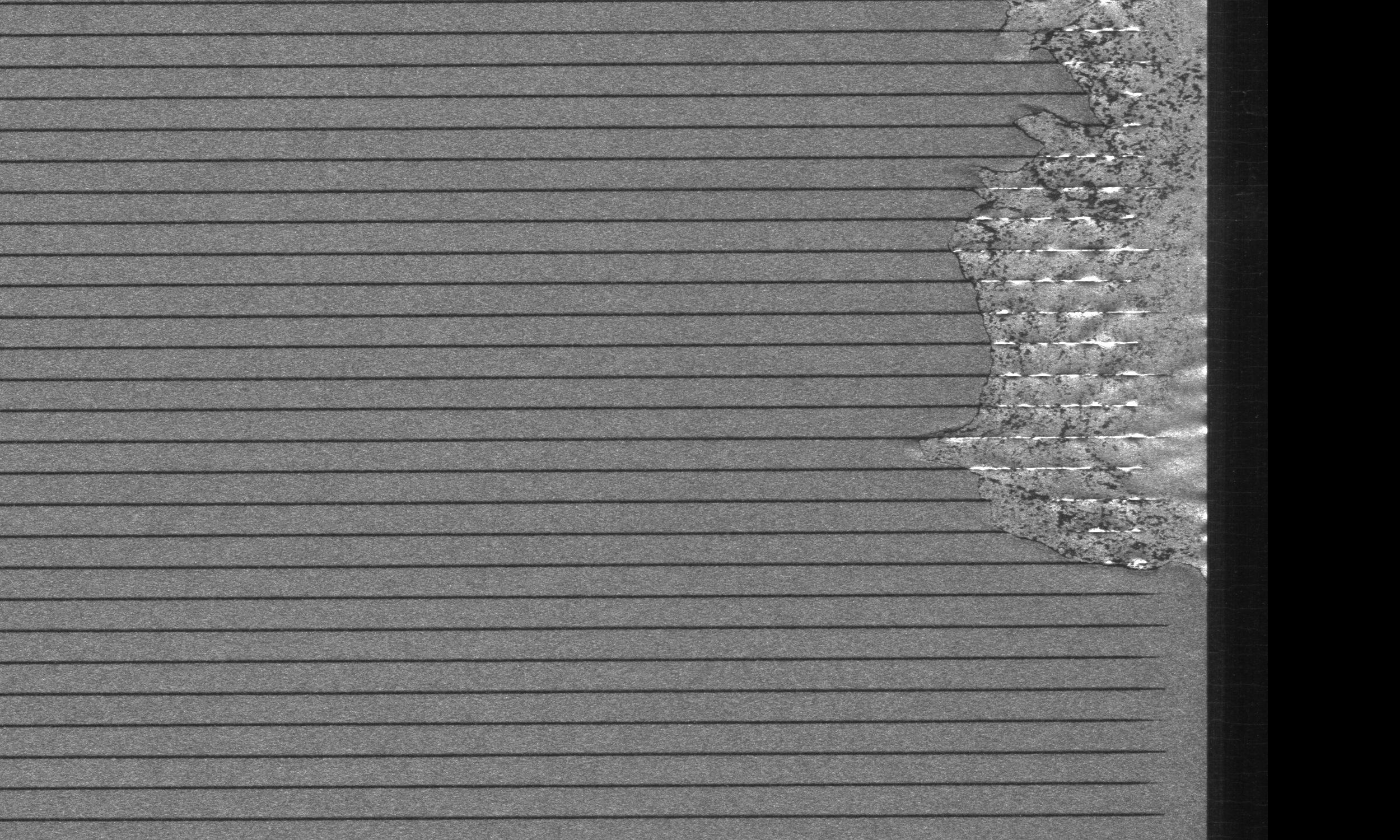

freeloop 发表于 4 天前 | 显示全部楼层 |阅读模式
缺陷检测类算法不太擅长,有没有铁子对如下极片右侧的漏箔有想法的?可以提供良好的思路吗?感谢感谢

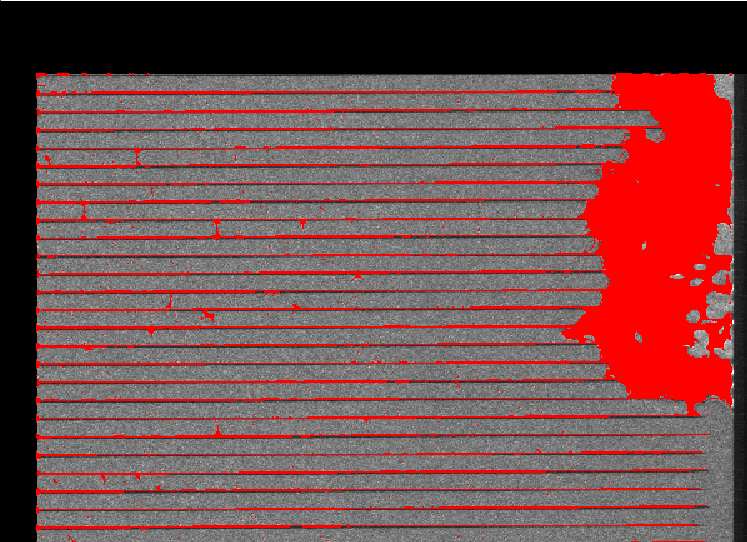

dracula_139 发表于 3 天前 | 显示全部楼层
上下滤波,剩下的阈值就可以了

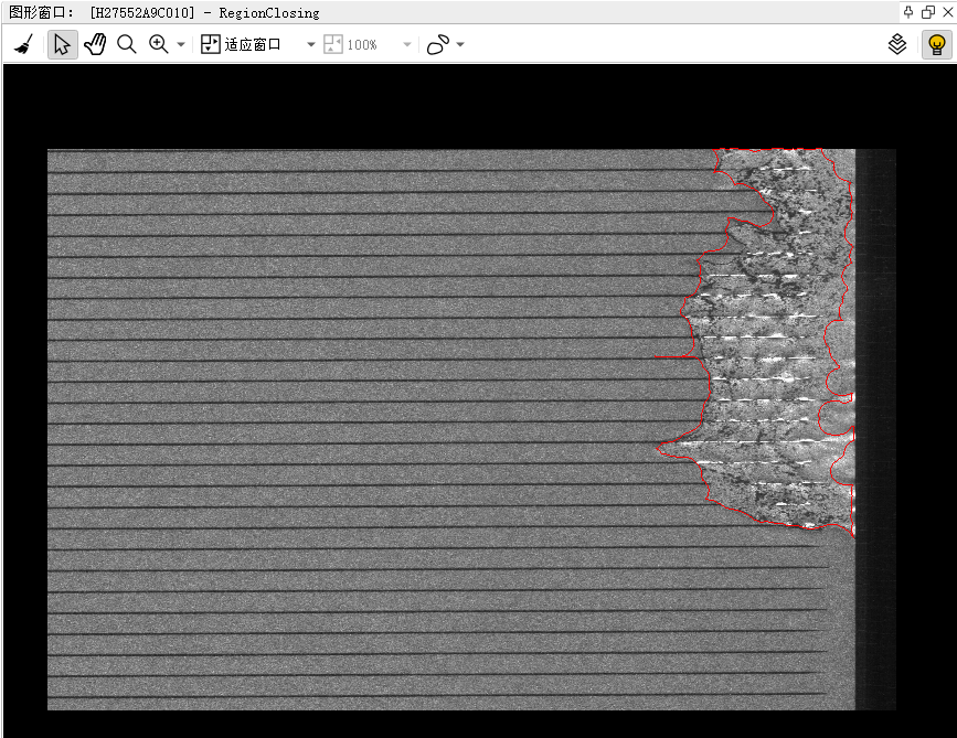

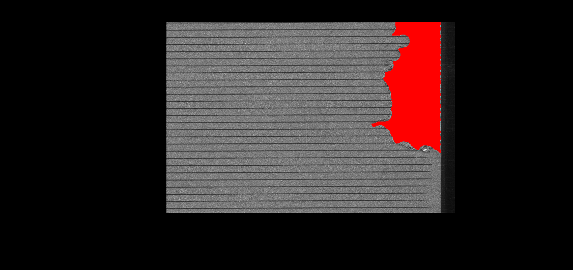

halcon2016 发表于 3 天前 | 显示全部楼层
  1. read_image (Image163610lc80r1zp3phz4v1o, 'C:/Users/Administrator/Desktop/163610lc80r1zp3phz4v1o.jpg')
  2. edges_sub_pix (Image163610lc80r1zp3phz4v1o, Edges, 'canny', 2, 20, 40)
  3. select_contours_xld (Edges, SelectedContours, 'contour_length', 140, 20000, -0.5, 0.5)
  4. difference_closed_contours_xld (Edges, SelectedContours, ContoursDifference)
  5. gen_region_contour_xld (ContoursDifference, Region1, 'filled')
  6. union1 (Region1, RegionUnion)
  7. closing_circle (RegionUnion, RegionClosing1, 7.5)
  8. connection (RegionClosing1, ConnectedRegions1)
  9. select_shape_std (ConnectedRegions1, SelectedRegions1, 'max_area', 70)
  10. closing_circle (SelectedRegions1, RegionClosing, 33.5)
  11. dev_display (Image163610lc80r1zp3phz4v1o)
  12. dev_display (RegionClosing)
回复 支持 2 反对 0
 楼主| freeloop 发表于 前天 09:26 | 显示全部楼层
感谢感谢;铁子,你这个挺有意思的,就是对图像质量以及检测时间上不太友好
