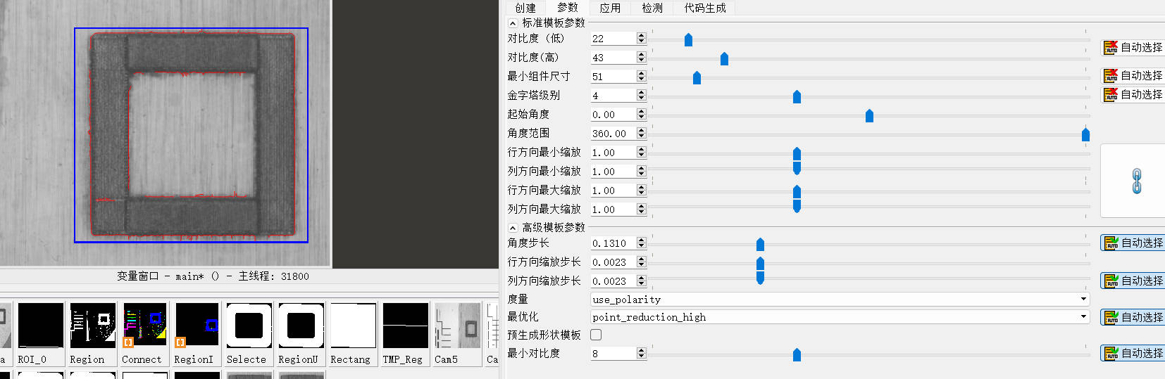

大家好,我想请教关于halcon的模版匹配参数设置的问题。

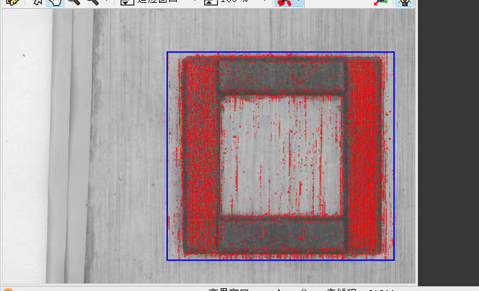

如上图所示,我只需要匹配外轮廓即可,无论我如何调整参数,创建模型都会失败。
如果设置自动参数,又太多不需要的特征点。
原图:通过网盘分享的文件:t2.bmp等2个文件
链接: https://pan.baidu.com/s/11T2hgCA2_OjMqMJfeDUz0g?pwd=p8cj 提取码: p8cj

原圖影像邊緣 雜訊過多!
建議使用 create_shape_model_xld
比對結果 比較穩定!

好的,我尝试一下,谢谢
