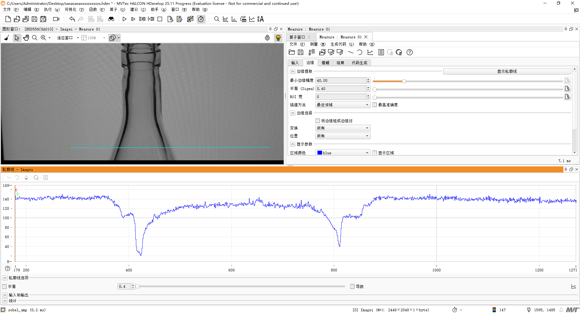

求助,如何找到坡面图上的波谷
求助,如何找到坡面图上的波谷
Wlina
发表于 2026-3-12 15:39:36
如图,现在需要同时找到这两个波谷的坐标,试了很多办法都不行,有没有大神提供一下思路
发表于 2026-3-12 17:02:45
两个波谷不就是边缘?你勾选“导数”就可以了。
2
0
freeloop
发表于 2026-3-17 13:53:09
你可以使用灰度投影函数,对垂直灰度的一维数组进行平滑一下,然后找一下波谷就行
