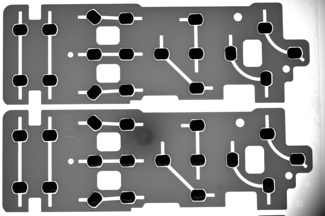

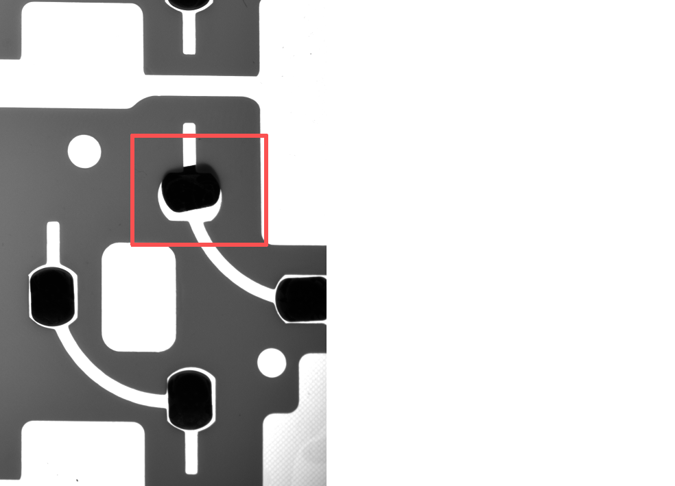

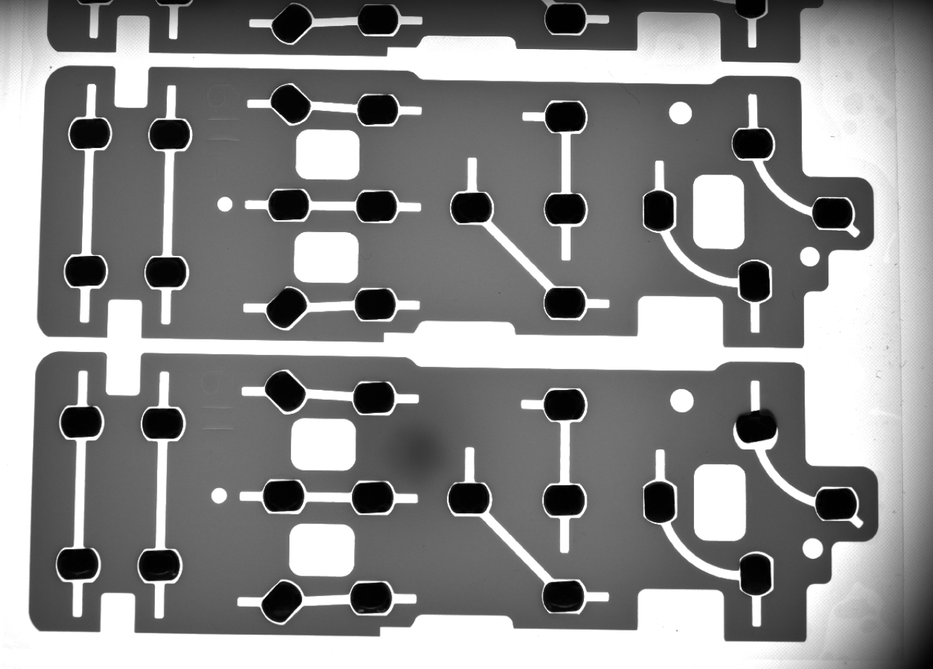

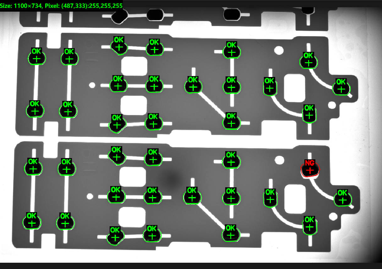

想问问大家 检测孔内黑色产品偏移到孔外的 有什么好的检测方式吗
ng
ng
ok
ok
halcon2016 发表于 2026-4-11 19:06:33 | 显示全部楼层
用大的产品外轮廓做个模板匹配,用来对齐图像,然后进行图像对比,或者拿张OK的产品作为参考,用模板匹配或者blob分析找出所有黑色椭圆的中心和角度,之后每次对齐图像后用同样的方法计算出黑色椭圆的中心位置和角度,跟参考位置时的比较,偏差超过阈值时判定为ng
小马哥 发表于 2026-4-12 15:04:42 | 显示全部楼层

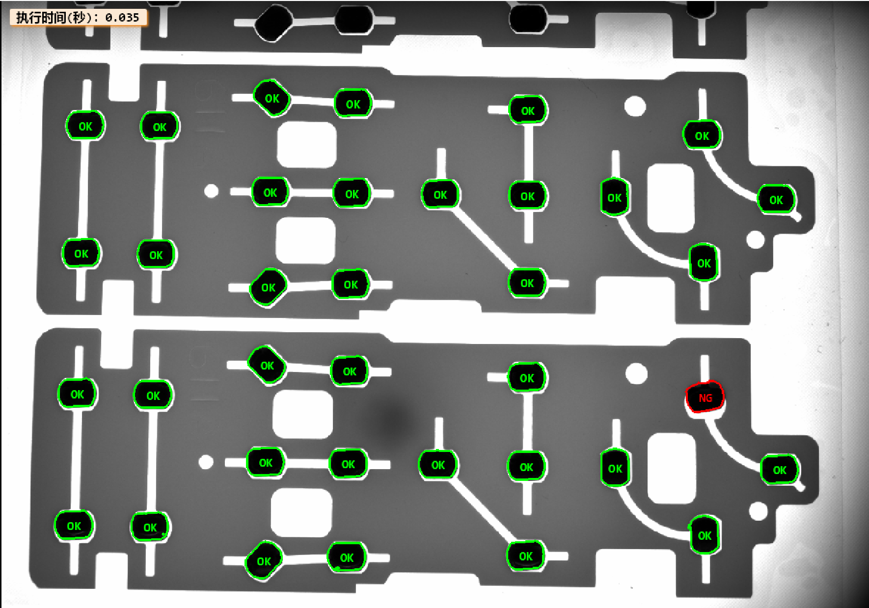

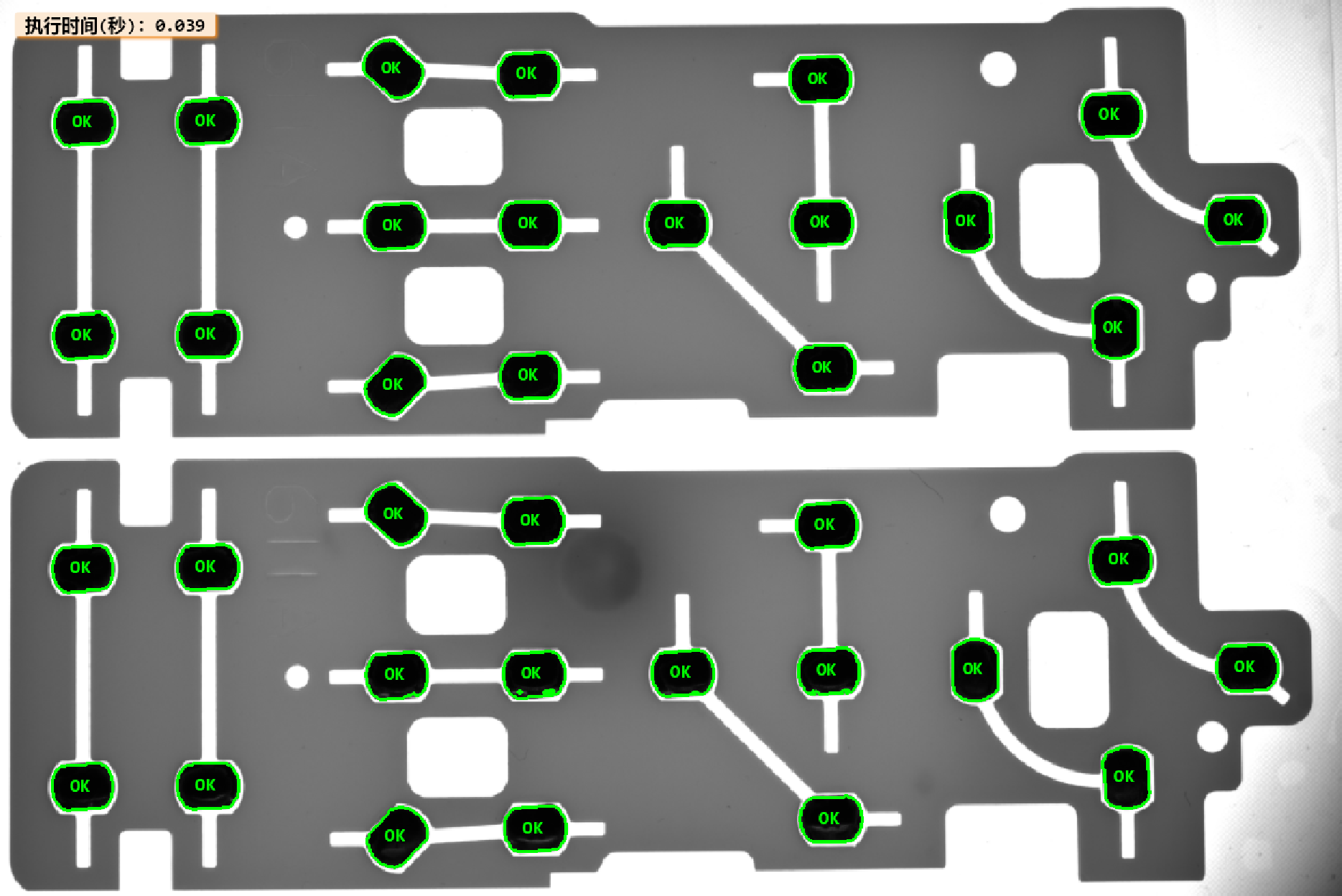

这样的结果可以不?
NG的判断条件是 偏差 5个像素点
 楼主| lyyyy 发表于 2026-4-13 08:43:19 | 显示全部楼层
这样的结果可以不?
NG的判断条件是 偏差 5个像素点
哥 这种是怎么实现的啊

小马哥 发表于 2026-4-16 09:22:13 | 显示全部楼层
哥 这种是怎么实现的啊
好几天没上论坛了,才看到
留言了,免费提供给你参考

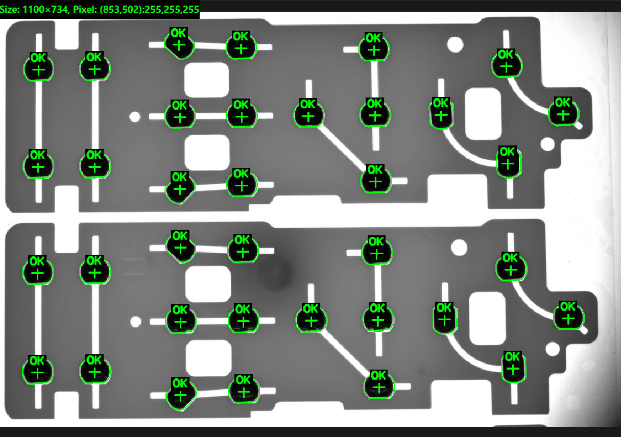

WolfGrandM 发表于 2026-4-19 18:26:32 | 显示全部楼层
我想的是,用两个模板,统计孔和片的个数,如果个数不匹配肯定放歪了,如果个数匹配,再查询两者的交集,如果交集小于片的面积,肯定是放错了
Non-Stop_ 发表于 2026-4-21 09:50:36 | 显示全部楼层
基于内部黑色物体外围像素比检测
