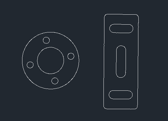

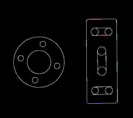

用segment算子进行图像分割拟合不理想,特别是在直线和圆弧交接处,求教更理想的方法
算子
算子
原图
原图
分割拟合后
分割拟合后
 楼主| 我是小白1.0 发表于 2015-6-27 15:44:43 | 显示全部楼层
你这回复,,,我的问题主要是拟合后的效果不理想,应该也有前面分割不理想的问题。所以想问是不是找到的算子还不是最好用的,或者这个算子的参数是不是没调到最好的状态
zazaniao 发表于 2015-6-27 16:00:28 | 显示全部楼层
你这回复,,,我的问题主要是拟合后的效果不理想,应该也有前面分割不理想的问题。所以想问是不是找到的算 ...
参考:
拟合直线的函数:rake
https://www.51halcon.com/forum.p ... id=59&fromuid=2
(出处: 鸟叔HALCON机器视觉--专注于HALCON学习与培训)
拟合圆的函数:spoke
https://www.51halcon.com/forum.p ... id=60&fromuid=2
