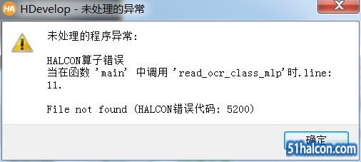

新人求助:我装的Halcon 12.0 ,运行报这个错误,是安装的时候出了问题吗?
网上说10.0 要装halcon-10.0-images-windows.exe,那么12.0有没有halcon-12.0-images-windows.exe?
我也没有找到这个,刚接触几天,希望大家指点一下,谢谢!

很明显,提示文件不存在!omc文件是可以自己训练的字符库,除非你用自己的,否则默认情况下肯定是存在的。
比如,我加载默认的文件没有任何问题的!

老哥,你看一下你的安装目录下有没有ocr这个文件夹,有的话你可以自己选字符库,选一个就可以了
余文瀚 发表于 2017-10-2 11:03:40 | 显示全部楼层
另外halcon-10.0-images-windows.exe安装的是一些说明文档和图片,12版本应该没有,12版本只有runtime

好的   谢谢

老哥,你看一下你的安装目录下有没有ocr这个文件夹,有的话你可以自己选字符库,选一个就可以了 ...
喔    有的    谢谢啦
