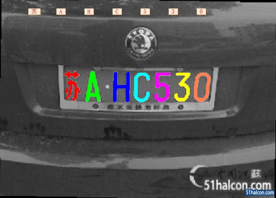

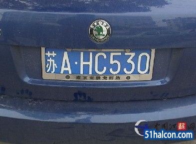

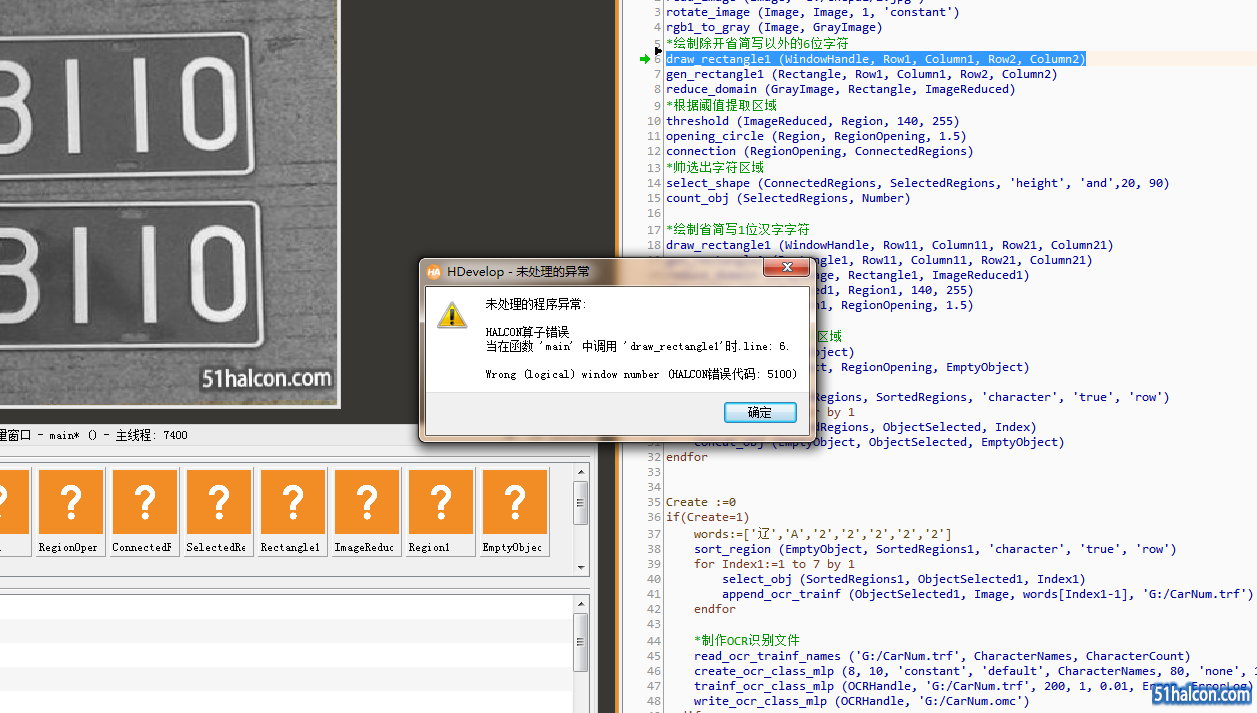

这个图片,怎么识别,能有代码吗,之前用论坛里的那个汉字omc的代码,第六行出错

看看你第一行代码的句柄值是多少?在HDevelop软件里面留意下左上角图像显示窗口顶部的数字
  1. WindowHandle:=3600
把第一行这个内容改成你自己的窗口句柄值就可以了!
字符识别的原则就是要把字符的部分全部筛选成为区域进行识别和显示,直接用我做好的那个分类库就可以识别了!
代码还是原来的识别代码,想办法这样提取就可以了!

请问代码里draw_rectangle1 (WindowHandle, Row1, Column1, Row2, Column2)参数都没有赋值呀,怎么获取参数范围呢
Princess 发表于 2019-5-4 14:41:51 | 显示全部楼层
yzj1105242655 发表于 2019-5-4 14:31
请问代码里draw_rectangle1 (WindowHandle, Row1, Column1, Row2, Column2)参数都没有赋值呀,怎么获取参 ...
draw开头的算子执行的时候需要自己去图像窗口里面绘制图形,然后后面四个参数才可以获取到窗口上对应坐标!
