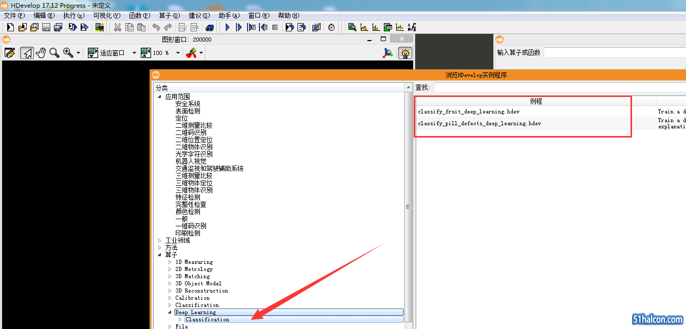

1.首先安装环境:
到:https://www.51halcon.com/thread-954-1-1.html 下载两个主要文件(好像17.12.0.0有bug显卡使用有问题):
  1. halcon-17.12.0.1-windows.exe
  2. halcon-17.12.0.1-windows-images-deep-learning.exe
然后安装以前的老教程安装就可以了,记得安装下license,下载地址:https://www.51halcon.com/thread-387-1-1.html
2.安装深度学习需要的库(cuBLAS和cuDNN)
下载地址:

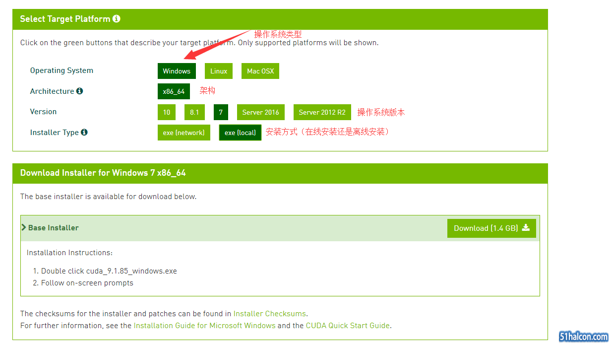

CUDA Toolkit 下载地址:https://developer.nvidia.com/cuda-toolkit  这个Toolkit里面包含了cuBLAS库(

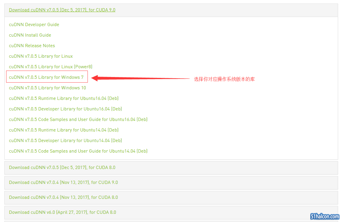

CUDNN 下载地址:https://developer.nvidia.com/cudnn 目前仅支持CUDNN 7版本
百度云盘下载:链接:https://pan.baidu.com/s/1cpserO 密码:6kil
3.拷贝库到Halcon目录下面

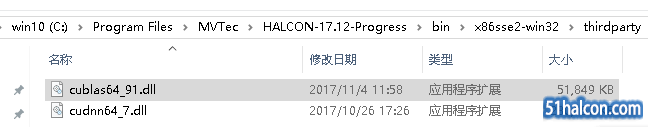

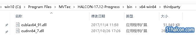

在CUDA Toolkit里面找到cuBLAS库cublas64_90.dll
在CUDNN里面找到cudnn64_7.dll
然后拷贝到%HALCONROOT%\bin\%HALCONARCH%\thirdparty 下面即可,目录不存在,请手动创建该目录。
比如我们的目录是:
  1. D:\Program Files\MVTec\HALCON-17.12-Progress\bin\x86sse2-win32
那就创建目录到:
  1. D:\Program Files\MVTec\HALCON-17.12-Progress\bin\x86sse2-win32\thirdparty
4.接下来就是看例程或者自己研究啦!

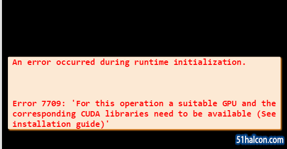

只有cublas64_91,运行例程提示运行环境错误怎么破。求大神指点!

是不是按规定把两个dll放到指定路径的?

一样的问题,你的破了吗?

能提供下CUDNN7   win10版本不?谢谢
hsqknx 发表于 2017-12-16 16:43:38 | 显示全部楼层
这咋回事?
CUDNN7
的下载要登录,真闹心

一样的问题。。。
