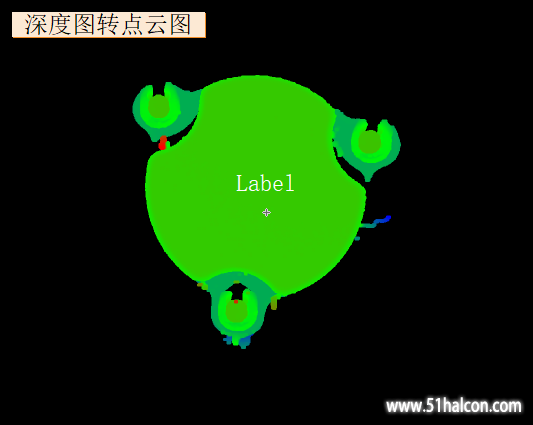

深度图像:
转换成的点云图像:
核心代码:
游客,如果您要查看本帖隐藏内容请回复
HDEV文件下载:
DepthToPointCloud.rar (1.96 KB, 下载次数: 1044)
深度图像格式为.tiff或者.tif,直接放到hdev文件同级的Image文件夹中就可以自动调用了,涉及到文件保密这里就不给演示的原图了!
需要注意的是,XY间隔和Z高度值比率应该尽量一致,由于按实际会超过32K,所以这个按1/10比率显示(Z调整过)。
