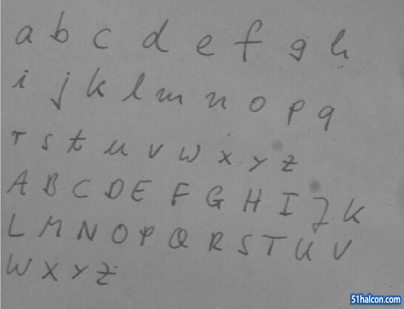

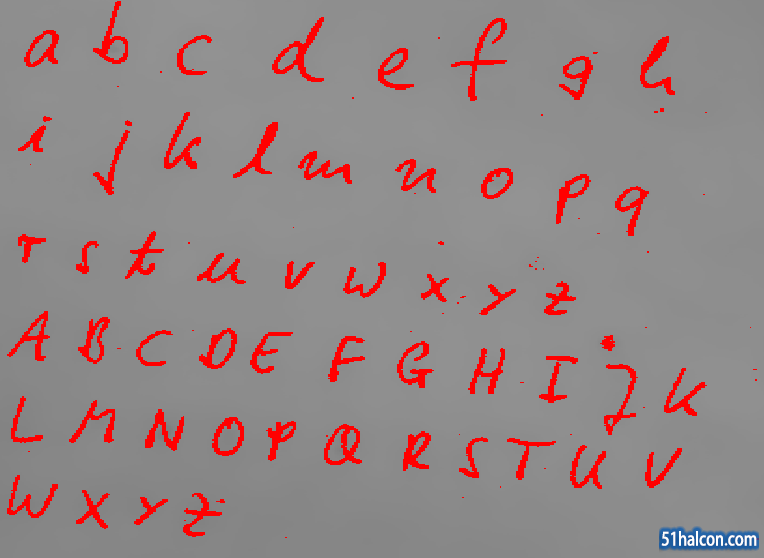

而dyn_threshold和var_threshold都是局部阈值,它的输入图像是经过高斯滤波以后的图像,通过原始图像和滤波后图像的对比度进行匹配找出目标。用在背景不怎么均匀的图像上面。var_threshold还通过标准偏差来分析图像,具体请参考《HALCON工业应用实用教程》第二册第8.1.4章。
  1. read_image (Image, 'alpha1')
  2. median_image (Image, ImageMedian, 'circle', 10.5, 'mirrored')
  3. dyn_threshold (Image, ImageMedian, RegionDynThresh, 15, 'dark')
原图:
效果图:
缺陷检测常用dyn_threshold和var_threshold算子,但是var_threshold比dyn_thrshold执行时间更长。
