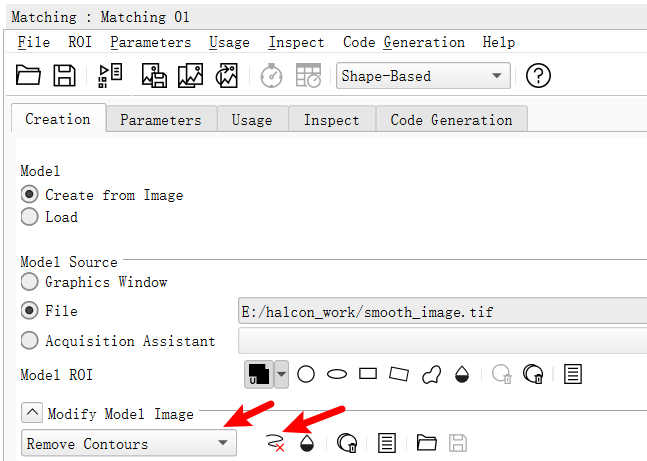

糯米100 发表于 2023-10-26 11:37:03 | 显示全部楼层
Criss 发表于 2023-6-28 16:48
是的,这只是大致思路,不算是最佳优化代码。
matching 向导工具里做模板轮廓有个删除的小工具,不知道它如何实现的
