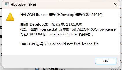

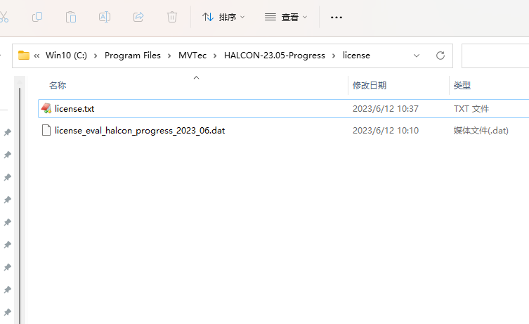

早上安装了halcon23.05,从官方下载安装的,从这里下载的授权文件,但是启动的时候提示错误,请教这是为什么? 本地安装的还有20.11没有卸载。
去0564 发表于 2023-6-12 11:07:44 | 显示全部楼层
很明显,你的系统环境变量设置的路径还是20.11的。改下环境变量就好了,如果环境变量没问题的话可以把20.11的先卸载了看看
 楼主| gongxiaolei90 发表于 2023-6-12 12:11:00 | 显示全部楼层
很明显,你的系统环境变量设置的路径还是20.11的。改下环境变量就好了,如果环境变量没问题的话可以把20.11 ...
修改环境变量后重启系统就好了,谢谢
